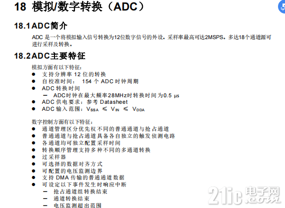

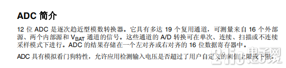

1.和STM32F4的ADC的对比
18为AT32F425  11.5为STM32F4**
雅特力在最大28M时转换可达到5us
ST32F4:在ADCCLK = 30 MHz 且采样时间 = 3 个周期时:
Tconv = 3 + 12 = 15 个周期 = 0.5 μs(APB2 为 60 MHz 时)
STM32 ADC 19 个通道,其中外部有 16 个通道。其中还有3个内部通道:内部的 VSS,内部参考电压 VREFINT ,芯片内部的温度传感器或者备用电源 VBAT。
雅特力具有18个通道,我手里的开发板,外部通道16个,内部通道两个:一个连接到VSSA,是ADC_IN16,一个连接到内部参考电压,ADC_IN17。

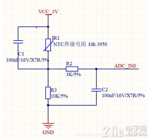

3.实验
一、热敏电阻公式
NTC 热敏电阻温度计算公式:Rt = R *EXP(B*(1/T1-1/T2))
其中,T1和T2指的是K度,即开尔文温度。
Rt 是热敏电阻在T1温度下的阻值。
R是热敏电阻在T2常温下的标称阻值。100K的热敏电阻25℃的值为100K(即R=100K)。T2=(273.15+25)
EXP是e的n次方
B值是热敏电阻的重要参数
通过转换可以得到温度T1与电阻Rt的关系T1=1/(ln(Rt/R)/B+1/T2)   (所以对应只有一个Rt未知数即可求出T1实时温度)
对应的摄氏温度t=T1-273.15,同时+0.5的误差矫正。
二、硬件连接方式
       单片机通过ADC检测热敏电阻电压值,或者相关分压值。一般在热敏电阻上串联与Rt阻值相同的分压电阻。因为计算T1公式中需要知道Rt/R的比值关系,所以在这样的串联分压电路时电阻比值即等于电压比值,不需要将测得电压值再换算成电阻值。具体电路图如下:用面包板连一下就行。
ADC获取过程就不再赘述了,我这边直接将获取了相应温度后如何处理程序展示下:
  1. <font face="宋体" size="3"><b>uint16_t TempValue_Calculate( float TempADCValue )
  2. {undefined
  3.     float TempValue = 0;
  4.
  5.     float res_proportion = (vdd_value-TempADCValue)/TempADCValue;
  6.     //电阻比值相当于电压比值,根据电路图计算,
  7.
  8.     TempValue = 1.0/( (log(res_proportion))/3950.0 + 1.0/(273.15+25.0) ) - 273.15;
  9.
  10.     //JlinkPrintf("current temp is %.2f\r\n,", TempValue);
  11.
  12.     return  (uint16_t)TempValue;
  13. } </b></font>
复制代码
     //  vdd_value为内部电压值,TempADCValue为对应AD检测的电压值(在这边是电路图中的R3电压)
