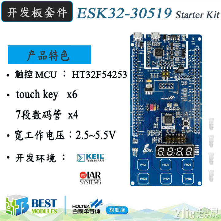

休眠模式下,所有触摸按键都可以唤醒的话,功耗可以做到多少呢
iamrookie 发表于 2022-4-13 10:59 | 显示全部楼层
有评估开发板? 哪里买?
 楼主| bestsolution001 发表于 2022-4-13 11:38 | 显示全部楼层
nickspace 发表于 2022-4-13 08:47
收到,谢谢~
休眠模式下,所有触摸按键都可以唤醒的话,功耗可以做到多少呢 ...
您好,以最大28key數的HT32F54253為例,測試環境:在工作電壓3V,主頻HSI 8MHz,深度休眠2模式條件下,開28key的平均電流約為39uA。
 楼主| bestsolution001 发表于 2022-4-13 11:54 | 显示全部楼层
有评估开发板? 哪里买?
您好,目前該開發板還在生產中,後面會在倍創上架該開發板;
Note:倍創網址:https://www.bestmodulescorp.com/
