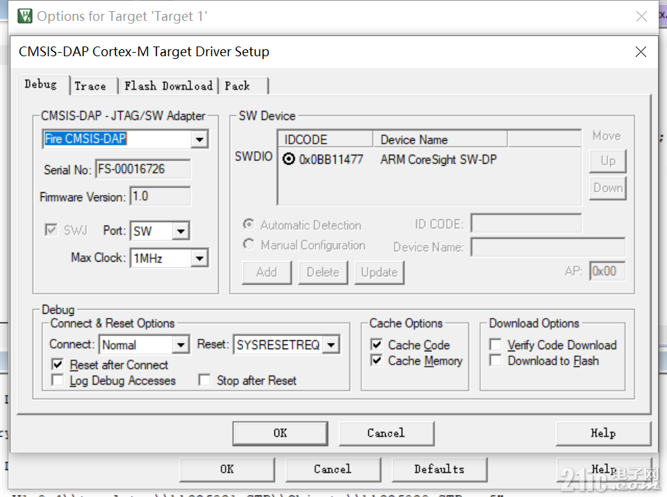

 楼主| caiyh 发表于 2022-4-11 15:20 | 显示全部楼层 |阅读模式
用了2种烧录方式都不成功(注:目前没有使用外部晶振)
1、串口,接pa9、pa10,boot0接3.3v,用flashloader 2.8,报错误“no respone”
2、用野火cmsis dap烧录,接tms、tck、gnd到板子,板子上电后可以看到设备,但失败下载,报以下错误:
RDDI-DAP Error
Error: Flash Download failed  -  Target DLL has been cancelled 218566253d6dc5fab9.png
按网上方法,降低下载速度、换杜邦线等,都不成功,现象一样
guijial511 发表于 2022-4-11 20:31 来自手机 | 显示全部楼层
boot模式接对没有啊?
 楼主| caiyh 发表于 2022-4-11 20:38 | 显示全部楼层
boot模式接对没有啊?
boot0接了3.3v
 楼主| caiyh 发表于 2022-4-12 09:02 | 显示全部楼层
boot模式接对没有啊?
感谢大佬,搞定了,是swd、串口驱动问题
