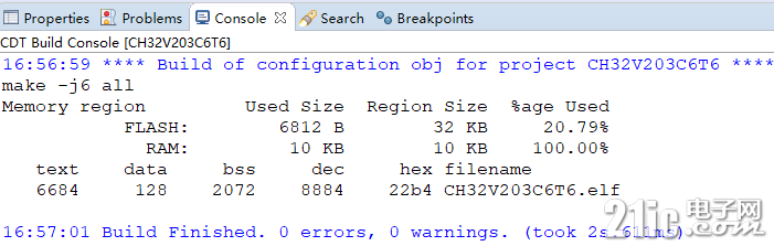

上一篇**中,我们一起学习了“如何开启编程后打印FLASH以及RAM占用信息”的功能,但是在实际开发中,尽管我们的程序并未使用到全部的RAM空间,但仍存在IDE中该打印信息提示RAM占用达到100%的情况:

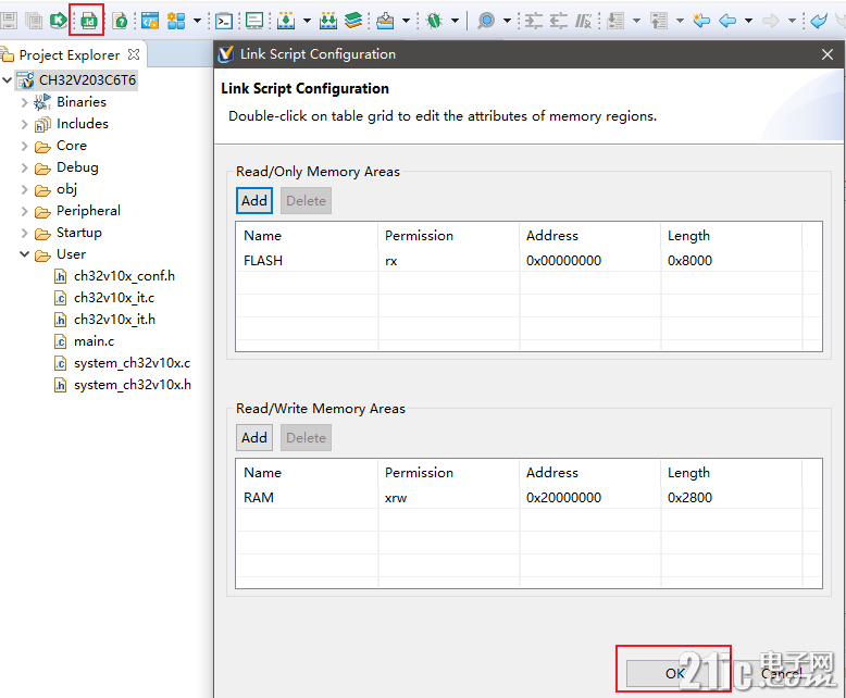

选中目标工程,点击工具栏链接脚本文件编辑按钮,弹出配置界面:
直接点击OK,此时MRS编辑区会自动打开.ld文件,我们直接对该文件内容进行如下替换操作:

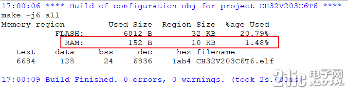

此时再次编译目标工程,则可以输出实际RAM区使用占比情况。值得注意的是,该写法RAM区使用量超出实际堆栈大小时不会有提示,大家在使用时需要自行检查,以防出现未知错误。
