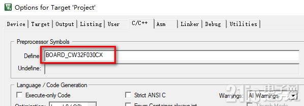

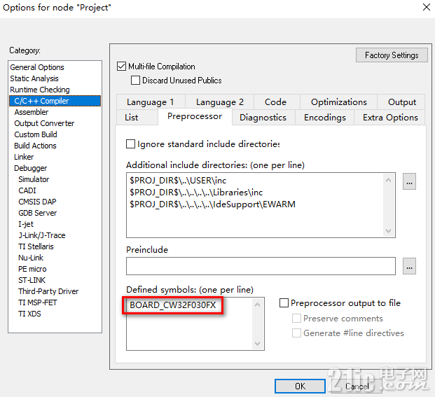

1、CW32F030_StartKit软件包, PSMCU0052.zip, Rev1.0。
2、该软件包支持CW32F030CxTx_StartKit、CW32F030FxPx_StartKit。
3、针对不同的CW32F030 StartKit,首先按照StartKit使用手册进行必要的硬件跳针、跳线设置,然后在StartKit软件包的EWARM/MDK-ARM工程中,设置对应的宏定义:BOARD_CW32F030CX,或者BOARD_CW32F030FX,参见附件图示。
