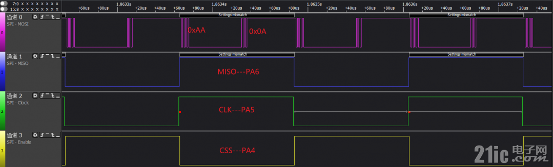

Q:APM32F0的SPI半双工模式下,仅使用MOSI管脚输出,其他管脚(MISO,SCLK,CSS)能否正常复用成其他功能。
背景:项目只需要用MOSI管脚输出的信号控制RGB,其他IO用做其他功能。
  • 基于APM32F0xx_SDK_V1.6    APM32F051开发板、APM32F030开发板
  • 使用SPI1对应的GPIO为MOSI-PA7、MISO-PA6、SCLK-PA5、CSS-PA4,将SPI初始化代码配置成半双工模式,代码如下。

  • 测试结果:MISO,SCLK,CSS用做GPIO翻转测试正常,同时不影响SPI的MOSI输出数据。(除IO翻转外,验证了其他复用功能,都能正常使用)
