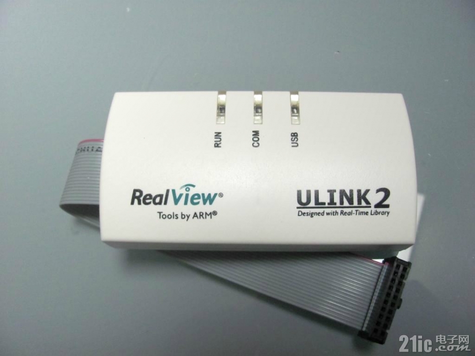

NO2:ULink/ULink2
       ULink/ULink2(ULink已经停产)是Keil公司(就是那家做Keil IDE的公司)推出的ARM内核芯片仿真器,同Jlink一样支持JTAG、SWD两种接口模式。使用ULink2的一大方便之处就是如果你使用的Keil进行开发,那么就不需要额外安装驱动,因为Keil安装包里面已经带有ULink驱动。另外,也不用担心像使用JLinkV8那样容易出现掉固件的问题。
       ULink2个人认为是一款比较单纯、朴实的仿真器,只能干些在线下载、仿真调试的实实在在的事,一点风趣都没有。

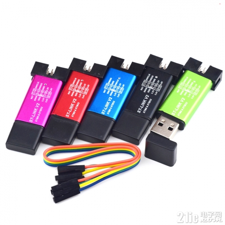

NO3:ST-Link
        ST-Link相比是大家广为熟知的一款由ST推出的一款仿真器,ST-Link既能支持自家的STM32系列MCU,又支持自家STM8系列MCU,把自家的MCU产品服务真的挺做得挺到位。ST-Link的淘宝版五颜六色的铝合金外壳也着实吸引不少小伙伴。咋说呢,ST-Link的廉价,小巧,是不少小伙伴的选择的它的原因。不过ST-Link只支持SWD模式,另外没有控制MCU的NRST的信号,对于某些情况下想通过IDE控制MCU硬复位不够友好。
      ST-Link只能算是一个中规中矩的32位ARM Cortex MCU仿真器,也缺乏些许风趣。

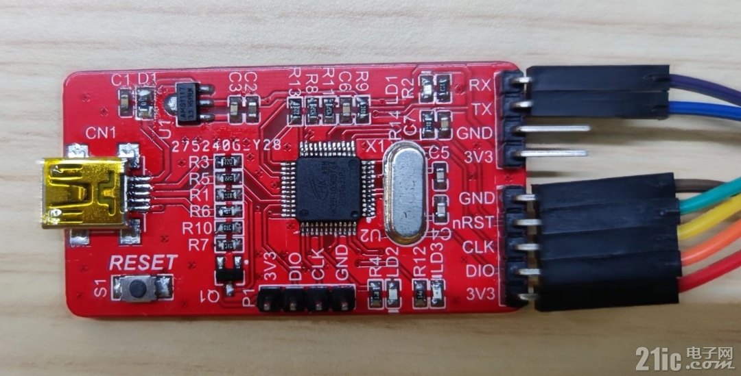

NO4:DAP Link
       DAP Link是有ARM官方推出的一款开源、免费的仿真器,支持众多芯片来做DAP Link。DAP Link也许没有前面3款知名度高,但是它开源、免费,可以自己DIY。市面上的基于STM32F013C8/CB芯片制作的DAP Link在Windows10系统上是免驱动的,另外还自带一个虚拟串口,这个虚拟串口基于CDC类实现,同样也是免驱动的。DAP Link自带的虚拟串口波特率设置到2M依然正常工作,因为这个串口使用的STM32F103外设串口,串口通信自然有保障。
      此外,DAP Link配上开源调试软件OpenOcd,简直就是如虎添翼。可以非常方便的实现对MCU进行FALSH写入、读取、擦除,而不需要依赖体积庞大的IDE软件。
     下图就是笔者自制的DAP Link,主控是用的HK32F103CBT6A,固件使用的是ARM提供的基于STM32F103C8的源码编译的固件。在HK32F103CBT6A上跑DAP Link程序,注意需要对源码做出一点点小改动,才能正常运行。对于想自己DIY DAPLink的小伙伴们可以到网上自行搜索资源进行制作,如果想DIY DAP Link的人多的画,到时可以再写一篇DIY DAP Link的帖子。
      DAP Link虽然没有JLink功能强大,但比起ULink2、ST-Link来,笔者觉得还是要优秀不少。
