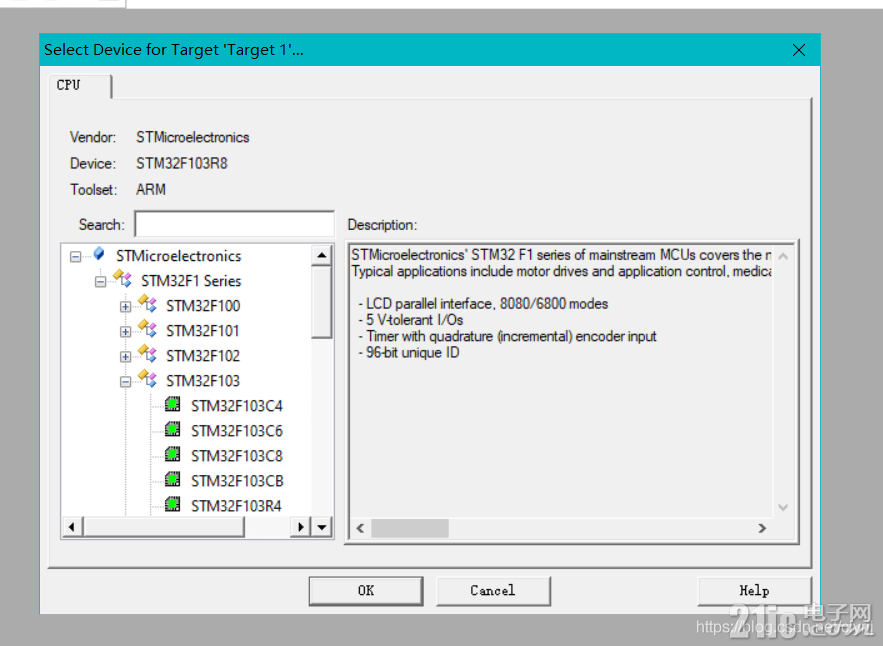

2. 选择芯片
这里我选择了STM32F103R8

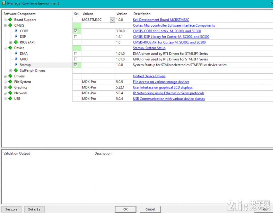

3. Run-Time Environment设置(可省略)
 楼主| 实际测量不符 发表于 2022-4-29 22:12 | 显示全部楼层
由于这里进行了设置,后面我没有将启动文件引入Source Group 中

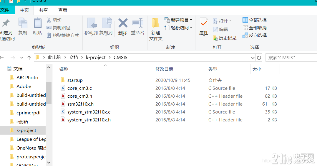

CMSIS中建立startup文件夹
 楼主| 实际测量不符 发表于 2022-4-29 22:23 | 显示全部楼层
satrtup中的文件如图所示

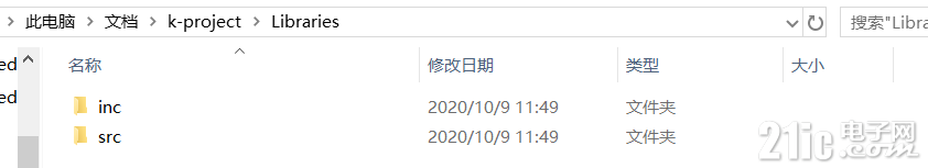

Libraries中文件如下(直接copy自STM32F10x_StdPeriph_Lib_V3.5.0标准库)

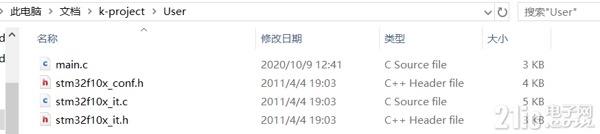

User中文件如下,其中mian.c文件是自己建立的
所有文件来自标准库(标准库来自老师的分享,官方也可以下载,这里不提供链接),按照这个格式放好。

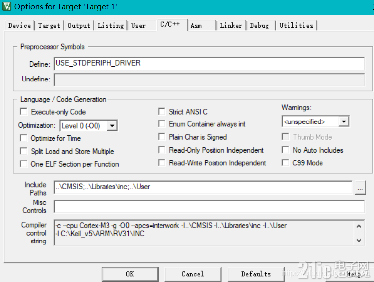

点击魔法棒-c/c++
 楼主| 实际测量不符 发表于 2022-4-29 22:32 | 显示全部楼层
Define按图示填入USE_STDPERIPH_DRIVER(注意,这很重要,不然后面编译会出现很多问题,别问我怎么知道的)
Inciude paths按图示加入包含头文件的文件夹,工程会自动优先在添加进来的文件夹里搜索头文件。
自此,工程文件的创建才算完成,
