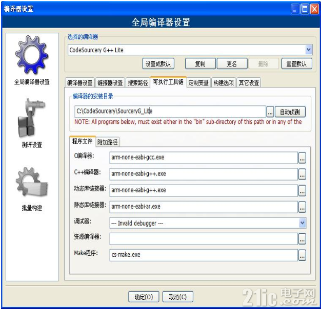

1 **:Sourcery G++ Lite for ARM EABI
2 设置编译器路径: 从 GCC ARM 拷贝而来 改名为: Code Sourcery G++ Lite
 楼主| 梵蒂冈是神uy 发表于 2022-4-29 23:38 | 显示全部楼层

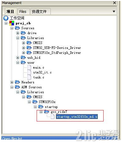

3 新建ARM Project
4 添加STM32库文件,和 mdk 类似
  注意:需要添加 gcc_ride7文件夹中的  GCC的启动文件: xxx.s   且添加 core_cm3.c
 楼主| 梵蒂冈是神uy 发表于 2022-4-29 23:39 | 显示全部楼层

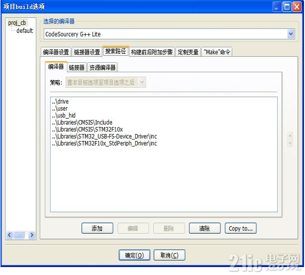

5 加入头文件搜索目录:
 楼主| 梵蒂冈是神uy 发表于 2022-4-29 23:40 | 显示全部楼层

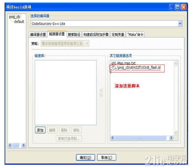

6 添加连接脚本
 楼主| 梵蒂冈是神uy 发表于 2022-4-29 23:41 | 显示全部楼层

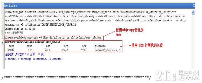

7 添加定义宏:
  STM32F10X_MD
  USE_STDPERIPH_DRIVER
7.1 添加以及编译选项:
  7.1.1  C99编译选项:  -std=c99 (注意:不是 mdk中 的 --c99)
  7.1.2 CPU框架:-mcpu=cortex-m3 -mthumb (注意:m3 只支持thumb模式)
然后编译文件 就OK, 了
添加编译后步骤,得到HEX文件和代码长度:
arm-none-eabi-objcopy.exe -O ihex $(TARGET_OUTPUT_FILE) $(TARGET_OUTPUT_DIR)$(TARGET_OUTPUT_BASENAME).hex
arm-none-eabi-size.exe $(TARGET_OUTPUT_FILE)
