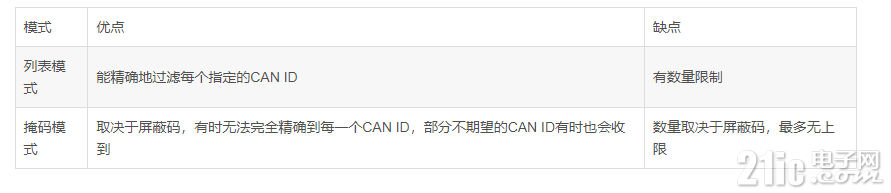

2.4.   列表模式与掩码模式的对比
综合之前所述,下面我们来对比一下列表模式与掩码模式这两种模式的优缺点。
 楼主| l63t89 发表于 2022-4-30 18:43 | 显示全部楼层
