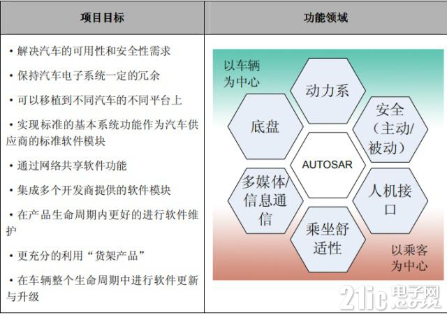

AUTOSAR架构概述

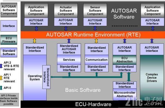

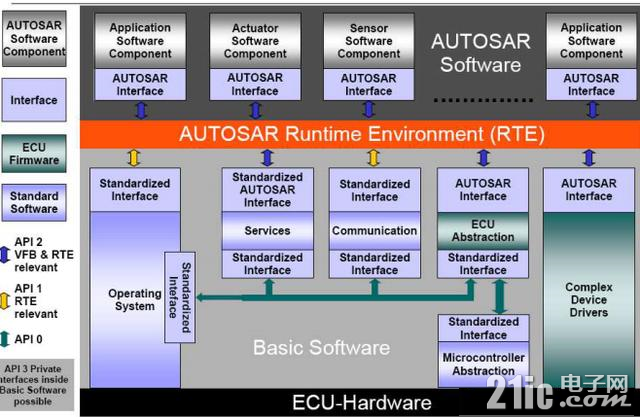

什么是AUTOSAR架构?AUTOSAR为汽车开放系统架构,英文为Automotive Open System Arichitecture。汽车开放系统架构包含微控制器抽象层:基础软件中最低一层,主要包含驱动,大部分是一些软件模块。ECU抽象层:这一层是与微控制器抽象层进行对接外部驱动设备访问提供API(应用程序编程接口)。
  AUTOSAR基础软件最高层与应用软件关系密切,在IO信号访问ECU抽象层中时提供操作系统、存储管理、诊断服务、ECU状态管理。Runtime Environment 运行时环境是AUTOSAR虚拟功能总线的接口(Virtual Function Bus)简称VFB。RTE包含系统服务、实时操作系统、错误管理器、库功能。Operating System 操作系统,AUTOSAR.OS包含中断处理、调度处理、系统时间和始终同步、本地消息处理、错误检验机制、看门狗监控技术(主要监控与计时约束有关的应用执行)可以提高可靠性。
如图所示:汽车开放系统架构从最底层开始包括ECU硬件、基础软件模块、服务系统模块、操作系统、复杂的驱动装置、ECU抽象层、AUTOSAR运行时环境、应用层软件。其中我们平时应用到最多的便是应用层软件,根据汽车的不同需求建立控制模型,然后进行仿真及自动代码的生成。在这个过程中少不了CAN控制器局域网络,通常说的ECU就是挂在CAN上的节点,每个汽车零部件控制器均可以看做是一个节点,ECU通讯是通过ID优先级来决定通讯时序的,通常情况VCU整车控制器的ID优先级是最高的,所以当通讯发生堵塞时,VCU的通讯是不会受到影响的。
AUTOSAR汽车开放系统架构在电动汽车的发展带动下越来越受到设计师的欢迎,但是AUTOSAR架构本身涵盖的知识系统比较复杂。
