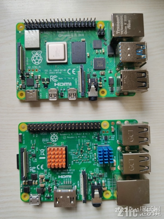

包装较之前,小了三分之一,盒子也不像之前是那种可以反复开合的,这种浇水粘的一次性,纸质薄了一点。不变的是那一张用处不大的安全说明用户指南。
树莓派3B发布于2016年3月份,4B发布于2019年6月,中间在2018年3月,发布了3B+,目前手上有一块3B。

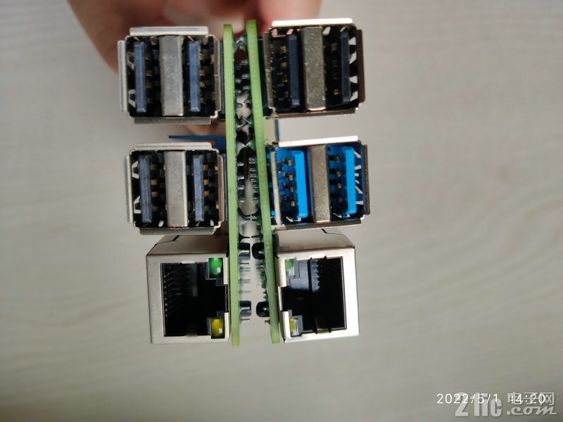

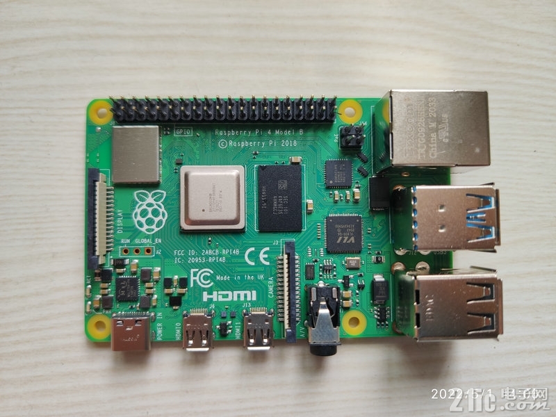

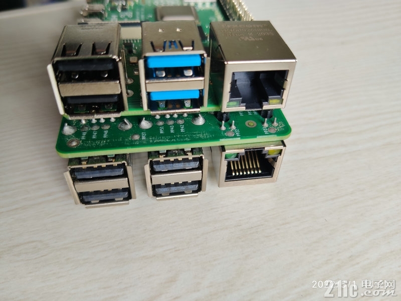

直观看到的两个变化就是,HDMI接口变了,一个标准HDMI接口变成了两个micro HDMI接口,然后蓝色的USB接口也很显眼,参数上,HDMI支持单4k x 60Hz加一个1080p或者双4k x 30Hz,USB配置为两个USB3.0+两个USB2.0,官方数据是传输快了10倍。
先撇开硬件升级不说,拿到树莓派4B,给人的第一感觉是做工变差了,边缘毛刺严重,不像3处理的很平整光滑,PCB整体感觉没3B好
相比于RPI3B,RPI4B,有了很多提升,比较直观的就是原生USB3.0的支持和双4k的HDMI输出。
不直观的比如1.2GHz的Cortex-A53升级到了1.5GHz的Cortex-A72,工艺从40nm提升到了28nm,因此性能更高,功耗更低;
wifi升级到了802.11ac,可以愉快的不用考虑路由器是2.4还是5GHz的了;
BLE5.0的蓝牙,更高的传输速率,能支持的外设也更多了;
千兆以太网对于网络的提升也很明显。
还有一点变化,但是影响不是很大,就是支持外接PoE供电。虽然多了一种供电方式,但是想直接用也是不行的,还需要购买一块扩展板支持。
在RPI4B之前,内存一直是固定死的,每代只有一个大小的版本,但是RPI4B提供了多种选择,发布的时候有1GB、2GB、4GB,在2020年的时候,树莓派宣布,因为解决了8GB LPDDR4封装问题,将版本改完2GB、4GB、8GB。手上这块是2GB版本,算是入门级的版本吧。但是相对于3B,提升应该很明显。
