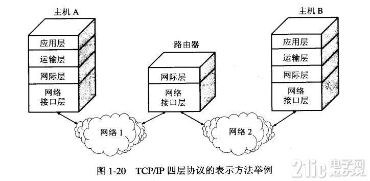

TCP/IP协议族1、TCP/IP协议模型
首先,我们需要知道一个协议族的概念。协议族是多个协议的统称。,TCP/IP就是一个协议族。
其包含IP、TCP、UDP、HTTP、FTP、MQTT等协议。TCP/IP协议模型:
(图片:《计算机网络》谢希仁、《TCP/IP协议详解》)
TCP/IP协议模型分四层,上层依赖于下层。
从下到上看:
(1)第一层链路层(网络接口层):
链路层规定了数据帧能被网卡接收的条件,最常见的方式是利用网卡的 MAC 地址,发送方会在欲发送的数据帧的首部加上接收方网卡的 MAC 地址信息,接收方只有监听到属于自己的MAC 地址信息后,才会去接收并处理该数据。
(2)网络层(网际层):
网络层实现了数据包在主机之间的传递 。相关协议:IP、ICMP等协议。
(3)传输层(运输层):
传输层可以区分数据包是属于哪一个应用程序的。相关协议:TCP、UDP协议。
(4)应用层
应用层提供特定的应用服务。相关协议:HTTP、MQTT、FTP等协议。
应用层以下的工作完成了数据的传递工作,应用层则决定了你如何应用和处理这些数据,之所以会有许多的应用层协议, 是因为互联网中传递的数据种类很多、差异很大、应用场景十分多样。

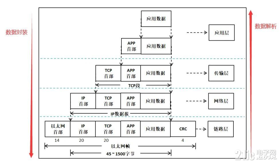

(图片来源:野火《LWIP应用开发实战指南》)
发送数据时, 将数据向下交给传输层。传输层会在数据前面加上传输层首部(此处以 TCP 协议为例, 传输层首部为 TCP 首部,也可以是 UDP 首部), 然后向下交给网络层。
同样地,网络层会在数据前面加上网络层首部(IP 首部) ,然后将数据向下交给链路层, 链路层会对数据进行最后一次封装,即在数据前面加上链路层首部(此处使用以太网接口为例) ,然后将数据交给网卡。
数据的接收过程与发送过程正好相反,可以概括为 TCP/IP 的各层协议对数据进行解析的过程。

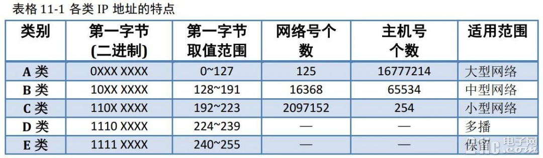

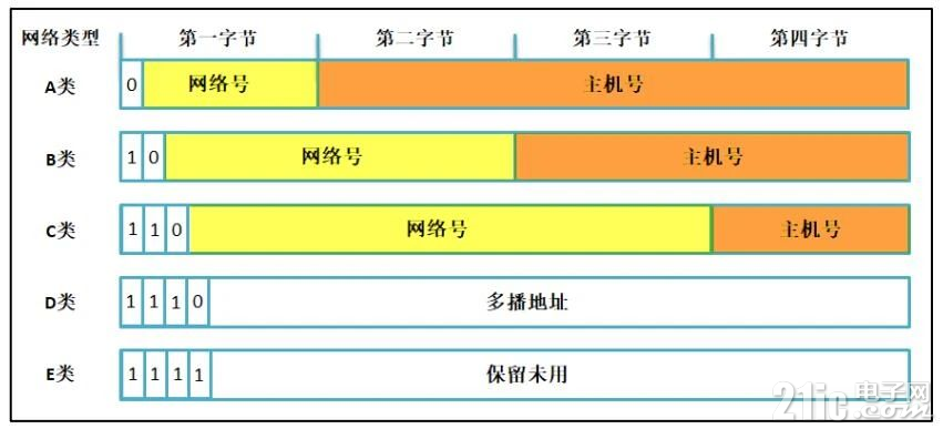

2)IP地址
在全球的互联网中,每个主机都要唯一的一个 IP 地址作为身份识别。每个 IP 地址长度为 32 比特(4 字节),使用点分十进制记法 来表示,如192.168.0.1。
IP 地址划分为 5 大类,分别为 A、 B、 C、 D、 E 五类,每一类地址都觉定了其中 IP 地址的一部分组成(图片来源:野火《LWIP应用开发实战指南》):

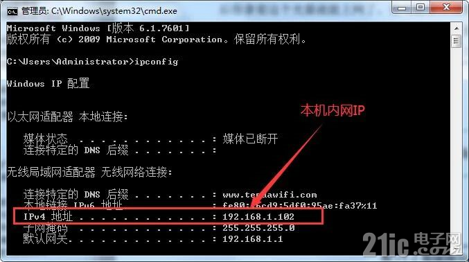

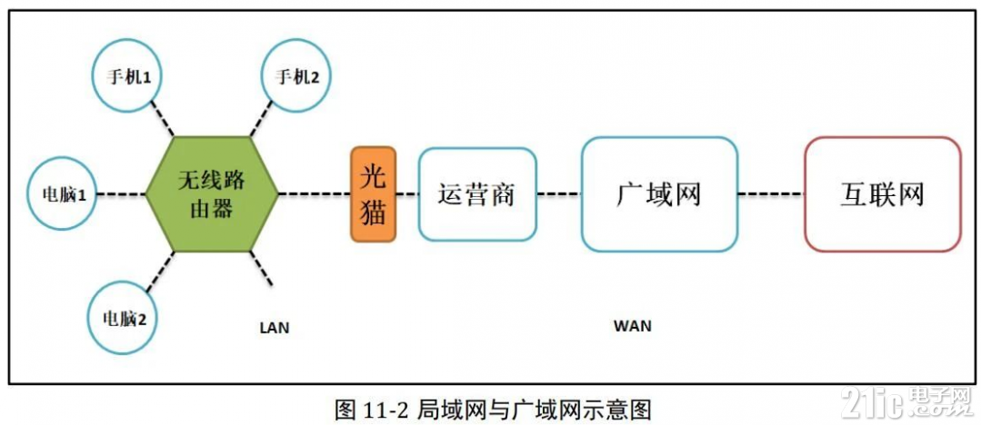

(3)局域网、广域网
  • 局域网(Local Area Network, 缩写为 LAN),又称内网, 指覆盖局部区域(如办公室或楼层)的计算机网络。
查看本机内网IP:
  • 广域网(Wide Area Network,缩写为 WAN),又称广域网、外网、公网。是连接不同地区计算机以进行通信的网络。
查看本机外网IP:

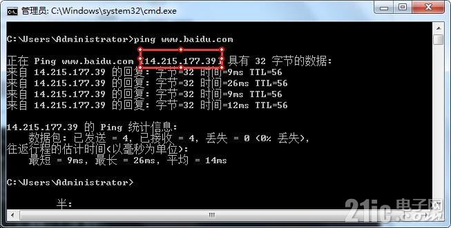

查看某网站IP:
局域网与广域网示意图
无线路由器把电脑、手机等设备连接到局域网 LAN 上,并分配 IP 地址,即局域网 IP ,我们可以称之为 LAN-IP 。
路由器的地址就是运营商给我们的一个 IP 地址,这个 IP 地址是有效的,可以看做是 WAN-IP。
LAN-IP 是路由器分配给我们的 IP,那么我们想要跨越边界进入广域网中, 就需要将 LAN-IP 变成有效的的 IP 地址,也就是 WAN-IP,那么在路由器中就需要将IP 地址进行转换,完成 LAN-IP<—>WAN-IP 地址转换(NAT) 。
当持有 WAN-IP 的 IP 包顺利到达下一个边界 Internet Gateway,这是通往互联网Internet 的最后一道关卡,即边界。
左边是广域网,右边是互联网, 也需要做 WAN-IP 与Global-IP(互联网公共 IP)的转换才能进入互联网中 。

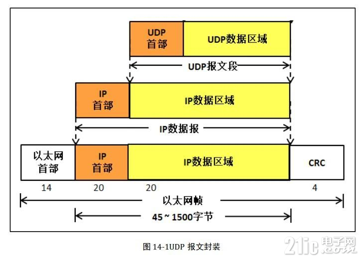

端口号的取值在0~65535 之间;16bit 的总长度用于记录 UDP 报文的总长度,包括 8 字节的首部长度与数据区域。相关文章:

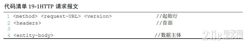

(2)HTTP报文
① 请求报文:
  • method (方法):HTTP 请求报文的起始行以方法作为开始,方法用来告知服务器要做些什么, 常见的方法有GET、 POST、 HEAD` 等 。
  • 请求 URL(request-URL) :指定了所请求的资源。
  • 版本(version):指定报文所使用的 HTTP 协议版本 。

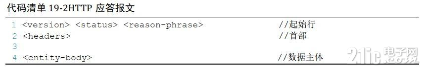

② 应答报文:

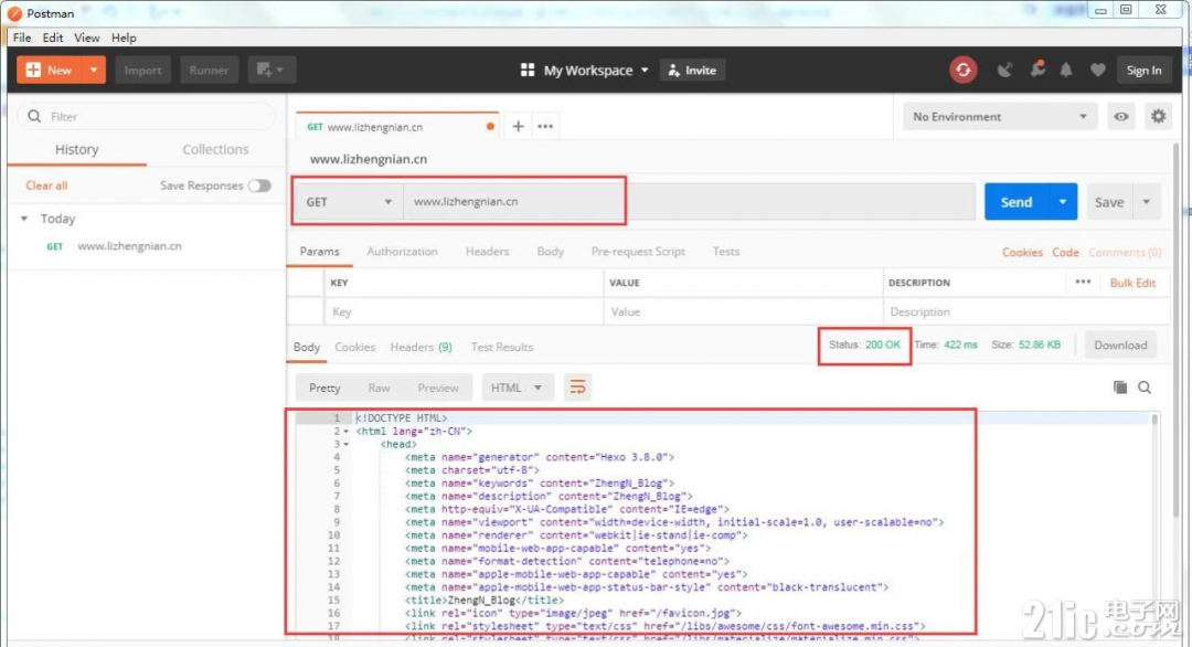

状态码(status):这是在 HTTP 应答报文中使用的。不同状态码代表不同的含义:
实例:

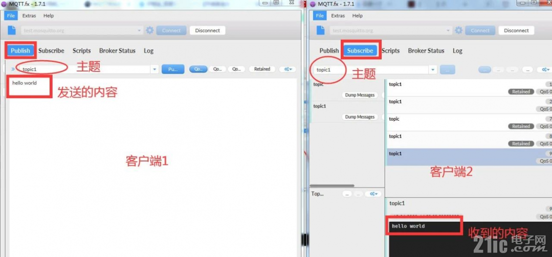

(2)MQTT消息
MQTT所发的消息包含:主题+内容,客户端可以订阅任意主题,若有其它客户端发布主题时符合所订阅的主题,就会由网关发送到客户端。
什么是主题?
MQTT 服务器为每个连接的客户端(订阅者)添加一个标签,该标签与服务器中的所有订阅相匹配, 服务器会将消息转发给与标签相匹配的每个客户端。这样的一个标签就是主题。
实例:
