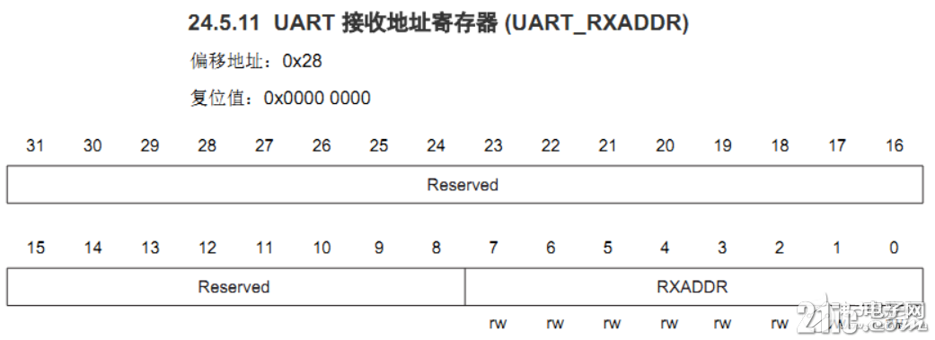

如上图2所示为UART接收地址寄存器UART_RXADDR,在MM32F013x UM手册的第491页有关于该寄存器位的详细描述。本实例UART多处理器通信要用到的相关于UART_RXADDR接收地址寄存器位的说明如下:
Bit31:8:
Reserved,始终读为0x00
 楼主| 两只袜子 发表于 2022-5-10 11:14 | 显示全部楼层
Bit7:0:
RXADDR(rw,reset:0x00)UART 同步帧数据本机匹配地址。
库函数设置:
UART_SetRXAddress(UART1, SLAVEADDR);
其中地址参数SLAVEADDR可以设置为宏定义形式。
如果 RXMASK =0xFF时接收到的同步帧数据与本机匹配地址相同时,产生RXB8_INTF。地址 0是广播地址,收到后都会响应。

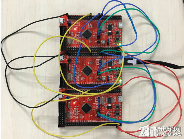

本实例使用MM32F0133C7P核心板作为UART多处理器通信,主机初始化代码如下所示:

MM32F0133C7P UART1从机初始化代码如下所示:
注意:多从机通信,初始化从机串口时需要修改从机地址宏为0x01、0x02等。

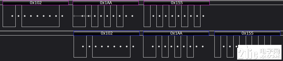

编写MM32F013x UART1主机发送从机地址函数
MM32F0133C7P UART1主机发送从机地址函数,代码如下所示:

    switch(Key_Value)
        case KEY1_PRES:
           if(Key_Nnum == 0)
                Key_Nnum = 1;
                bsp_UART_Send_SlaveAddr(UART1, SLAVEADDR1); //Send SlaveAddr1
                bsp_UART_Send_Bytes_Data(UART1, g_Tx_Master_Buf, sizeof(g_Tx_Master_Buf)); //Send data

接线方式
MM32F0133C7P多处理器通信UART主机和从机接线方法:
各从机TX线与连接,RX线与连接,从机线与连接的TX接到主机RX端,从机线与连接的RX接到主机的TX端,主从机分别外接5.1~10K值范围之一的上拉电阻,本实例接5.1K上拉电阻。
MM32F0133C7P UART多处理器通信演示1台主机和2台从机分别发送和接收数据:
主机第1次按下MM32F0133C7P核心板上的S1按键,主机发送1字节从机地址0x01,接着发送2字节数据0xAA和0x55,从机1(地址0x01)在静默模式下自动比对主机寻址从机的地址0x01比对成功从机1被唤醒继续接收0xAA和0x55数据,收到完整的3字节数据时从机LED1状态翻转LED1亮并原样返回收到的数据给主机,此时从机2仍处于静默模式,主机完全收到从机1返回的3字节数据即0x01,0XAA,0x55时主机LED1状态翻转LED亮,实物现象如下图4所示。
图4(上从机1、中主机、下从机2)
主机第2次按下MM32F0133C7P核心板上的S1按键,主机发送1字节从机地址0x02,接着发送2字节数据0xAA和0x55,从机2(地址0x02)在静默模式下自动比对主机寻址从机的地址0x02比对成功从机2被唤醒继续接收0xAA和0x55数据,收到完整的3字节数据时从机LED1状态翻转LED1亮并原样返回收到的数据给主机,此时从机1仍处于静默模式其LED1维持上次点亮状态,主机完全收到从机2返回的3字节数据时即0x02,0XAA,0x55时主机LED1状态翻转LED灭,实物现象如下图5所示:
图5(上从机1、中主机、下从机2)
波形抓取
逻辑分析仪抓取到的MM32F0133C7多处理器通信波形图如下图6和图7所示:
图6上波形红色框注为主机发送:0x01、0xAA、0x55寻址从机1,从机(地址0x01)从静默模式唤醒并收到主机发送的数据0xAA和0x55时原样返回给主机如图6下波形蓝色框注:0x01、0xAA、0x55,此时从机2(地址0x02)并未作响应仍处于静默模式。
图6
图7上红色框注为主机发送:0x02、0xAA、0x55寻址从机2,从机(地址0x02)从静默模式唤醒并收到主机发送的数据0xAA和0x55时原样返回给主机如图7下波形蓝色框注:0x02、0xAA、0x55,此时从机1(地址0x01)并未作响应仍处于静默模式。
