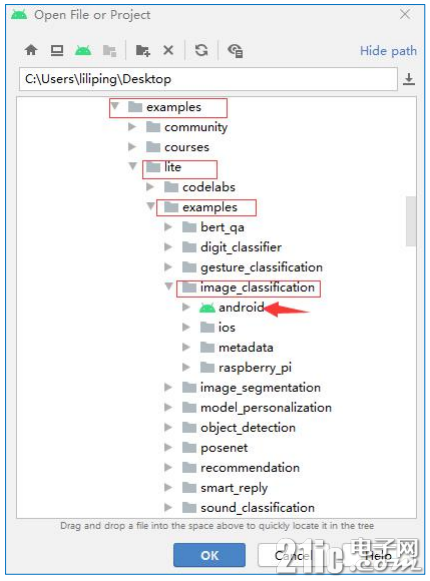

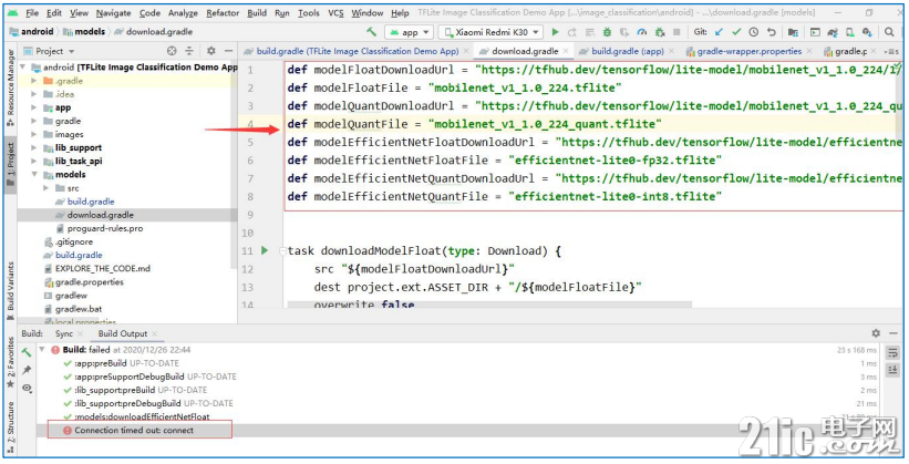

在 AndroidStudio 中打开刚刚下载的 TensorFlow 源代码,打开 AndroidStudio 选择“Open an existing project”,依次打开 examples/lite/examples/image_classification/android,如下图所示:(注意存放源码的路径不能带中文)

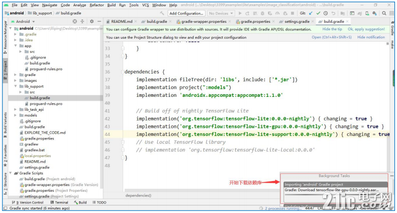

打开工程以后自动开始下载依赖库,如下图所示:

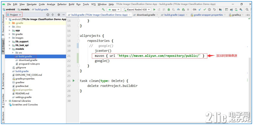

如果网络下载太慢的话,我们可以换阿里云源进行下载,如下图所示:
修改完以后,点击“Sync Now”,如下图所示:

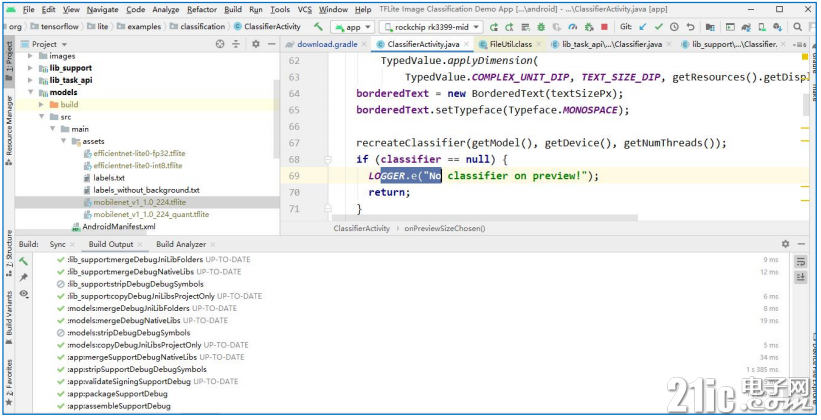

编译会出现如下图所示的错误,这是在 download.gradle 文件中指示 gradle 下载示例中使用的几个模型失败,因为从国外下载比较不稳定,我们迅为已经替大家下载好了,大家可以直接使用。
下载提供的 modules 文件里面的四个文件。然后将其拷贝到 AndroidStudio 的 assets 目录下,如下图所示:

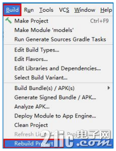

修改完保存,点击“Build”->Rebuild Project,重新编译工程,如下图所示:
编译成功,如下图所示。特别要注意的是在编译前要配置好 AndroidSDK,至少需要 SDK 版本为 23。
