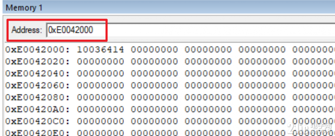

1 DBGMCU_IDCODE
访问地址
0xE0042000
说明
定义了MCU的部件号和硅片版本。
举例

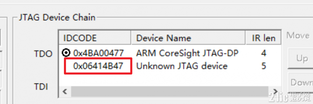

4 Boundary scan TAP_JTAG ID
说明
边界扫描 TAPJTAG ID编码
举例

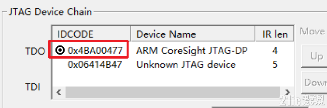

5 Cortex-M3 TAP_JTAG ID
说明
ARM Cortex-M3TAP有一个JTAG ID编码。这个ID编码是ARM默认的,且没有被修改过,只能通过JTAG调试口访问。应该和内核版本版本有关。
举例

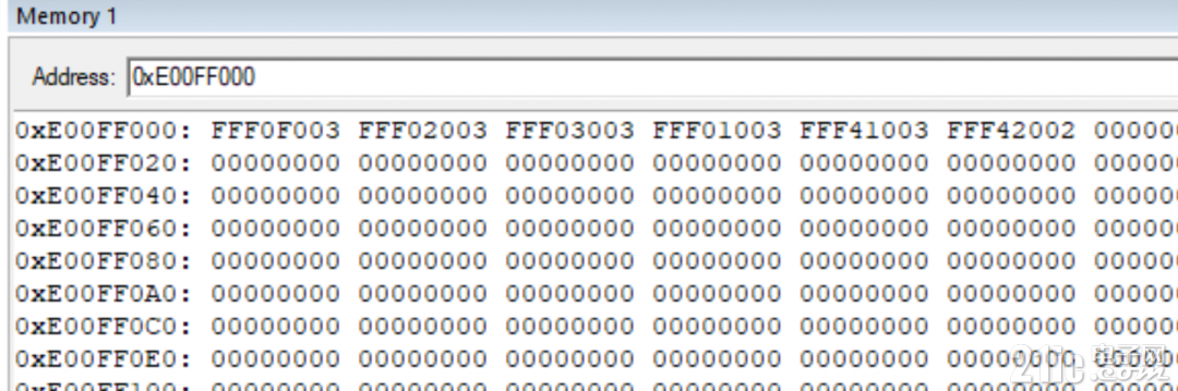

6 Cortex-M3 JEDEC-106 ID
它 位 于 映 射 到 内 部 PPB 总 线 地 址为0xE00FF000_0xE00FFFFF的4KB ROM表中。
访问地址
说明
ARM Cortex-M3 JEDEC-106 ID
举例
