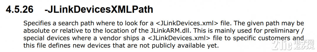

1.1 JLinkDevices.xml
在J-Link的4.5.26章节,它提醒到这个文件可以存放一些尚未公开的新设备。所以我们只需要将我们需要添加的新设备进去,就可以使得J-Link支持我们的芯片了。
我们也可以打开安装目录下的JLinkDevices.xml,看看它的庐山真面目。

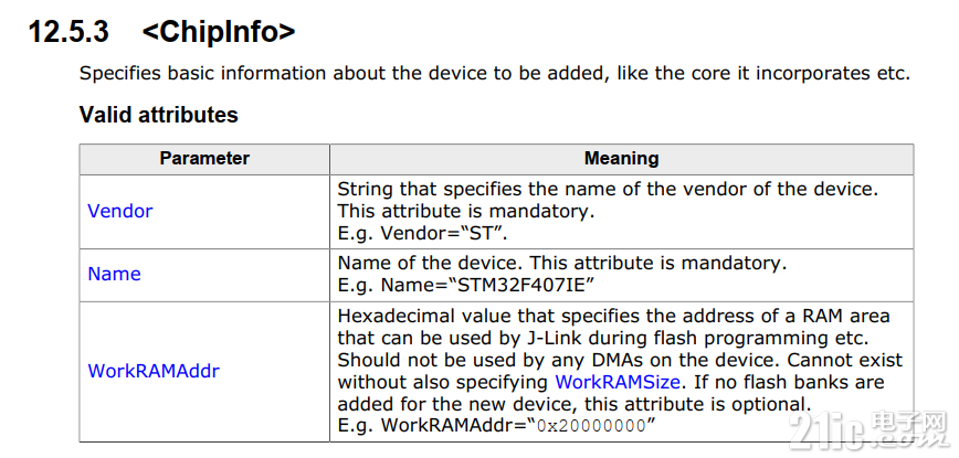

1.2 ChipInfo
在<ChipInfo> 里面,我们分别需要提供芯片的厂商(Vendor)、芯片名称(Name)、芯片内核(Core)、芯片RAM基地址(WorkRAMAddr)和芯片RAM大小(WorkRAMSize)。了解完这些,我们可以看到该手册中还给我们举了个例子说明:

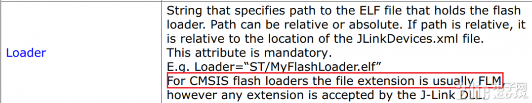

1.3 FlashBankInfo
同样的,我们可以了解到<FlashBankInfo>里面我们需要填写的内容。
值得注意的是,在Loader内容说明中,J-Link提及到了下载算法是相对个文件"JLinkDevices.xml"的路径,这意味着我们的下载算法需要拷贝到J-Link的安装目录下面。

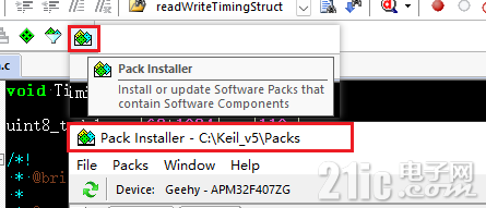

我们回忆一下,Keil是可以正常给APM32系列的MCU进行正常下载的,那Geehy是提供了下载算法的。那它在哪里呢?我们能不能使用它?
好了这里不卖关子了,Keil使用的下载算法是基于CMSIS标准的FLM文件,这个算法J-Link也是支持的,大家可能没有留意到在 FlashBankInfo标签内容在下载算法一栏有着说明。
这个下载算法就在我们Keil的Pack安装目录下面。可以点击Keil的Pack管理窗口看到。
在Pack安装目录下面我们去寻找Geehy提供的算法。
我们就得到了APM32F4编程Flash的APM32F4xx_512.FLM和APM32F4xx_1024.FLM。

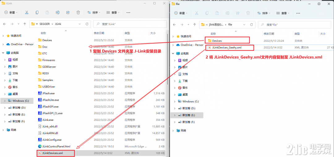

4 添加全部APM32型号
我这边也抽空完成了所有有下载算法的的APM32型号的文件制作,
完成支持分两步走
1.将给大家的“Devices”复制至J-Link的安装目录,注意是安装目录!不是J-Link下的“Devices”目录。
2.将JLinkDevices_Geehy.xml里面的内容复制至J-Link安装目录下的JLinkDevices.xml中,注意复制粘贴区域在<DataBase></DataBase>中间。如:

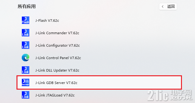

接下来我们验证一下添加芯片的效果,在所有应用中打开“J-Link GDB Server”,
在弹出的设置窗口选择设备。
在设备窗口的厂商一栏选择Geehy。
我们就可以看到我们刚刚添加的芯片了。
