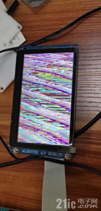

[STM32H7] STM32H743阿波罗开发板采集OV5640,只有花纹,无图像
 楼主| liubo0702 发表于 2022-5-15 13:04 | 显示全部楼层 |阅读模式

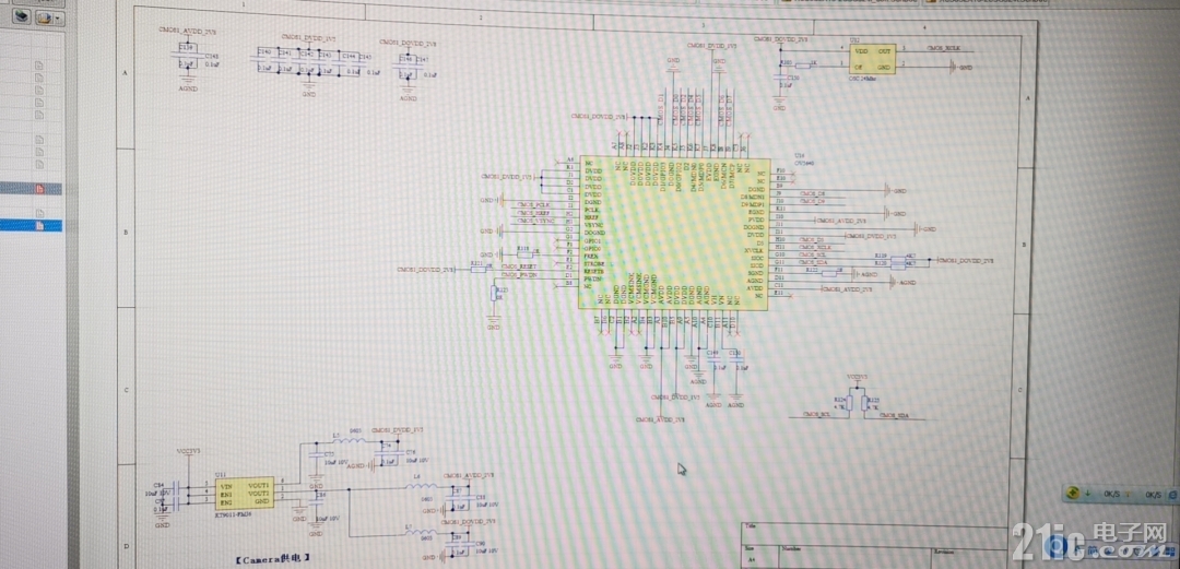

各位,我这个用原子的开发板,采用正点原子的OV5640图像可以显示,但是正点原子那个是一个模组的形式,我想用可调镜头,在网上购买的OV5640,链接如下:https://item.taobao.com/item.htm?id=654515532248&scm=20140619.rec.2120628616.654515532248    我看了一下定义方面都是一样的,但是就是输出主要为花纹,无图像,请教一下各位!感谢感谢
 楼主| liubo0702 发表于 2022-5-20 19:50 | 显示全部楼层
问题已经解决,主要是因为输出速率太高了,降低速率输出

 楼主| liubo0702 发表于 2022-6-3 08:56 | 显示全部楼层
输出速率太高了,降低0V5640的速率就正常了
