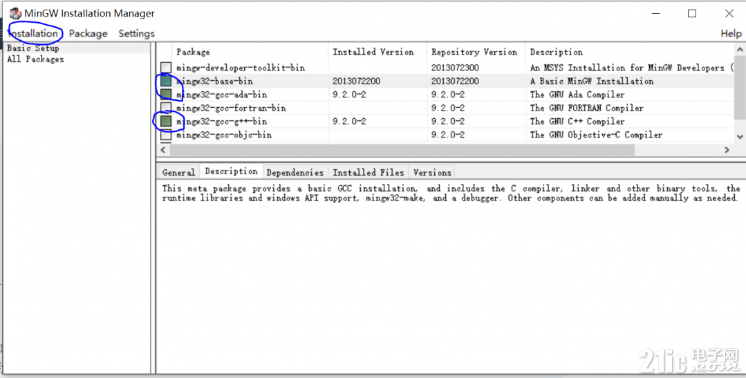

2.2.2MinGW 安装
MinGW是Minimalist GNU for windows的缩写。它是可以自由使用自由发布的windows特定头文件和
使用GNU工具集导入库的集合,可在windows平台生成本地的windows程序。其包括GCC编译器,所
以本应用所使用的编译器为GCC。
在本文档配套的代码包内可找到此软件(mingw-get-setup.exe),双击运行即可安装。需要注意安装完
成后需要添加系统环境变量。
图3. MinGW 设置

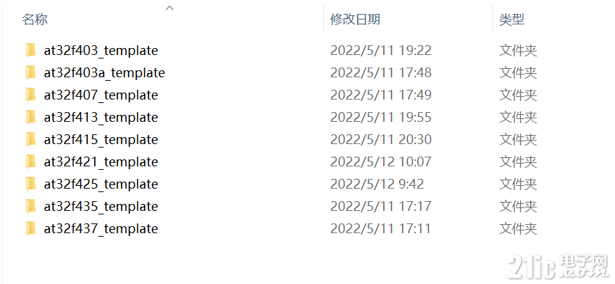

代码包内模板工程如下:
图5. 模板工程
如若环境安装正确,下面只需要将本文档配套的代码包内的模板工程文件夹使用VSCode打开即可。

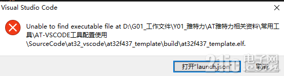

nw183 发表于 2022-5-17 11:34 | 显示全部楼层
tanleitanlei 发表于 2022-5-17 10:46
有编译生成elf文件吗?
我是直接按了F5,没有bulid,应该是这里的问题,另外这里这个软件安装之后没找到对应的.exe,这里是什么问题呢

zylhaha 发表于 2022-5-17 17:50 | 显示全部楼层
8619362836fbf2ad15.png 这个是什么原因
tanleitanlei 发表于 2022-5-17 19:02 | 显示全部楼层
这个是什么原因
有正确安装文档中提到的软件吗?还有就是添加环境变量。根据文档一步一步来即可
zylhaha 发表于 2022-5-18 11:28 | 显示全部楼层
有正确安装文档中提到的软件吗?还有就是添加环境变量。根据文档一步一步来即可 ...
tanleitanlei 发表于 2022-5-18 11:39 | 显示全部楼层
确实是根据文档来的,重启解决了上一个问题。但是又有了新的问题。
检查一下,launch和task脚本文件里面openocd的路径是否正确,要和openocd本地路径对应
