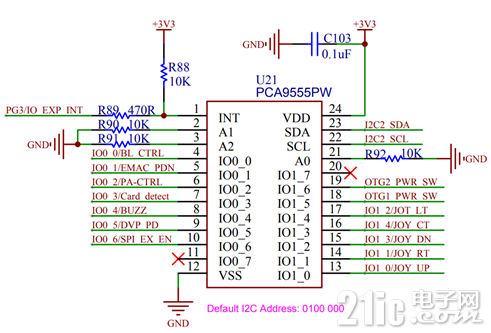

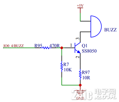

在SUFR板上蜂鸣器没有直接连接MCU的IO,而是连接到一个IO扩展芯片PCA9555。PCA9555通过I2C总线连接到MCU,当需要控制PCA9555上的IO电平时,MCU通过I2C总线对PCA9555芯片的输出寄存器进行配置。和AT32的GPIO输出控制类似,对输出寄存器写0,对应IO输出低电平;对输出寄存器写1,对应IO输出高电平。

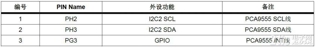

本案例使用的硬件资源有蜂鸣器、PCA9555,对应的引脚如下:
表1. 硬件资源使用
表2. PCA9555资源使用
对应的电路原理如下:
图7. PCA9555电路原理图
图8. 蜂鸣器电路原理图
