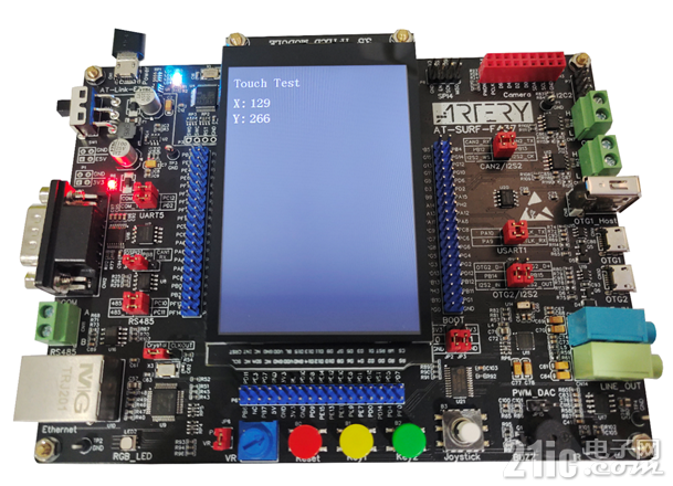

AT32-SUFR板载的屏幕使用的触摸屏为电容触摸屏,触摸芯片为GT911,使用I2C总线和AT32 MCU连接。
资源准备
硬件环境
对应产品型号的AT-SURF-F437 Board
软件环境:
AT32F435_437_Firmware_Library_V2.x.x\project\at_sufr_f437\examples\touch
硬件设计
本案例使用的硬件资源有LCD显示屏,对应的引脚如下:
表5. 硬件资源使用
对应的电路原理如下:
图9. 触摸电路原理图
软件设计
3)        触摸测试
初始化触摸芯片
检测到触摸时,LCD屏显示坐标
4)        代码介绍

下载验证
如果有触摸事件,LCD屏显示触摸点坐标。
图10. 实验效果
