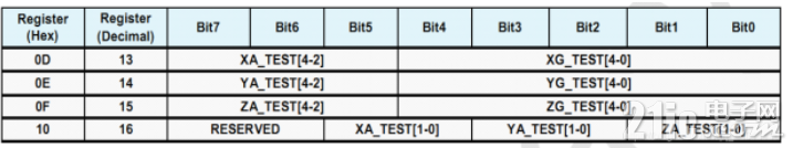

4、MPU6050寄存器分析
1、自检寄存器
MPU自检寄存器,会产生自检反馈:STR=Gyroscope Output with Self Test Enabled — Gyroscope Output with Self Test Disabled。可以判断自检成功or失败

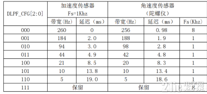

 楼主| 和下土 发表于 2022-5-28 20:00 | 显示全部楼层
这里的DLPF_CFG位就是数字低通滤波器的设置位
 楼主| 和下土 发表于 2022-5-28 20:01 | 显示全部楼层
一般我们设置角速度传感器的带宽为其采样率的一半,比如前面设置的采样率为100Hz,那么带宽就应该设置50Hz,取表中角速度近似值42Hz,就应该设置DLPF_CFG=011;

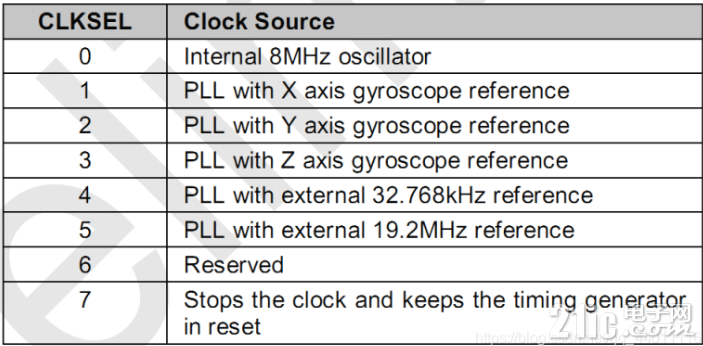

 楼主| 和下土 发表于 2022-5-28 20:03 | 显示全部楼层
CLKSEL[2:0]用于选择系统时钟源
内部8M晶振,不太准确,一般采用X轴的PLL作为时钟源
