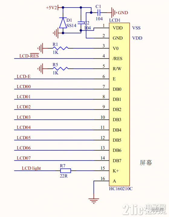

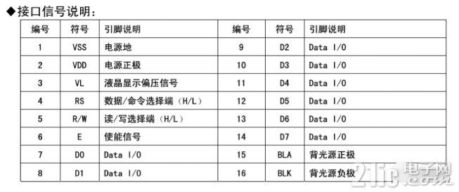

二、LCD1602引脚
 楼主| 狗啃模拟 发表于 2022-5-29 13:00 | 显示全部楼层
图1:引脚说明
一、我们重点关注几个引脚:
液晶显示偏压:VL对应原理图V0引脚,作用是调整1602的显示对比度,可外接电位器进行调节对比度,上图原理图接地引脚电压为0这时候对比度最高。
数据/命令选择端:RS对应原理图RES引脚,引脚高电平:进行数据字节传输,引脚低电平:进行命令字节传输。
读/写选择端:R/W对应原理图R/W引脚,引脚高电平:对1602进行读数据,引脚低电平:对1602进行写数据,一般应用都是直接拉低只进行写数据。
使能信号:E对应原理图E引脚,该引脚上升沿代表对1602开始数据传输,下降沿代表数据传输结束。
 楼主| 狗啃模拟 发表于 2022-5-29 13:01 | 显示全部楼层
背光控制:原理图K+引脚,该引脚高电平:背光关闭,引脚低电平:背光打开。

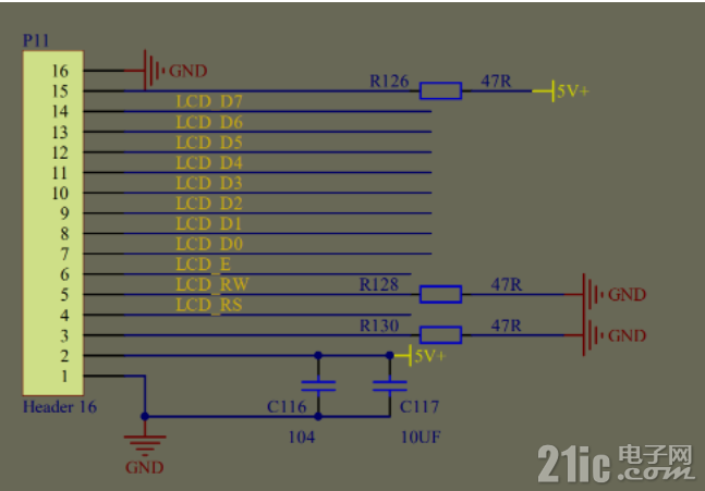

二、我们只需要写数据给1602显示,只看写操作时序:
2写指令跟4写数据对比可看出RW读写引脚为低电平,E为高电平,D0~D7为传输的数据是命令/数据,RS数据/命令选择端(高:数据 , 低:命令)。

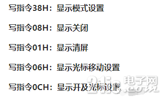

三、常用的写指令如下,其他指令可去查1602的datasheet:

四、LCD1602 STM32驱动(6线)
LCD1602 的接口形式是并行的,它有 8 条数据线、3 条控制线。这样就需要 11 条线来控制它的正常工作。虽然它还可以工作在 4 位数据线的形式,最精简的形式是 6 条线。
我们可以用74HC595 进行串-并转换,74HC595 是“串入并出”的移位寄存器芯片,它需要用 3 条线控制数据的输入,才能正常的输出 8 位数据,总共6条线即可进行LCD1602的控制。
这里多用了一块芯片但是省了5个IO口,对于某些项目单片机引脚不够用的情况下可以应用上。
 楼主| 狗啃模拟 发表于 2022-5-29 13:14 | 显示全部楼层
原理图如下:
 楼主| 狗啃模拟 发表于 2022-5-29 13:15 | 显示全部楼层
 楼主| 狗啃模拟 发表于 2022-5-29 13:16 | 显示全部楼层
