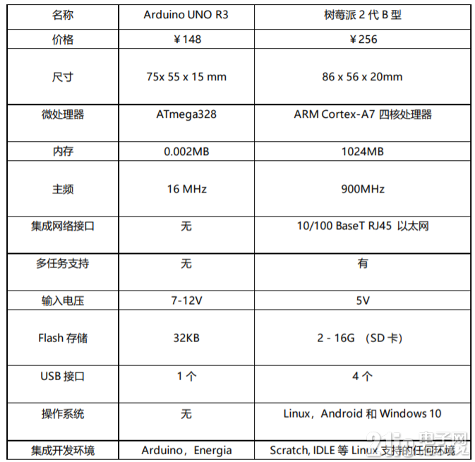

硬件与软件
首先先来看一下两款产品的参数对比吧!
虽然从外观上来说,树莓派和Arduino的尺寸都相差不多,都非常的轻巧,但从给出的参数配置来看,二者还是有着非常明显的区别。
树莓派2的主频速度内存量两个主要方面都远高于Arduino。树莓派可以被看作一台完全独立的计算机,可以直接运行Linux和Windows 10操作系统,支持WIFI链接和多任务运行。虽然性能方面还与真正的PC有一定差距,但从数据来看,已经全方位完胜Arduino。

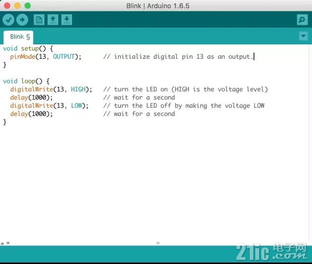

另外,Arduino有着非常良好的编程环境,直接编写程序代码,Arduino就能完成指令。而树莓派则需要安装操作系统后,安装代码库来控制GPIO引脚(硬件链接处)才能实现对硬件的控制。树莓派数小时才能的工作,Arduino只需要输入几行代码就能轻松完成。 115466296d2998367d.png
Arduino并不是为了运行操作系统和软件而设计,所以对于传感器和硬件都是随插随用。而至于树莓派,在使用传感器前,需要安装与之匹配的驱动程序以及编写程序才能控制硬件。

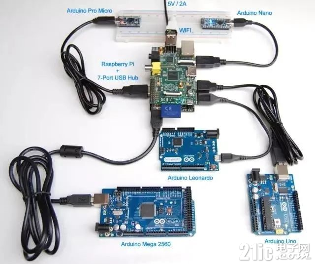

强强联合的新可能
树莓派在软件运行上笑傲群雄,但Arduino在硬件项目上也丝毫不逊色,两者并不分强弱,甚至是互补的。
在实际运用中,树莓派就像是项目的大脑,负责发布和分派指令。而Arduino则更像是项目的双手或者肌肉,直接负责传感器的操作。他们相互结合在一起,才能达到更好的效果。
Arduino适合驱动硬件,接受传感器型号等等关于硬件控制的工作。而树莓派就像一个控制中心,引导Arduino开关硬件,还能同时执行其他的任务。
