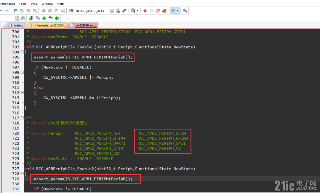

这里两个外设时钟使能函数,范围明显不对。
进入这个函数是判断参数是否越界的宏,就能明显发现错误。
可能是笔误吧,APB2外设参数判断应该改为
  1. assert_param(IS_RCC_APB2_PERIPH(Periph));

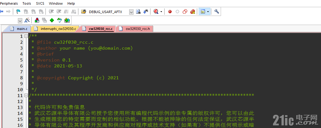

这是cw32f030_rcc.c
version 0.1
2021-05-13
版本中出现的!
pssyx 发表于 2022-6-8 09:39 | 显示全部楼层
非常感谢您的指正!在后续使用CW32 MCU的过程中,也请您不吝赐教!
