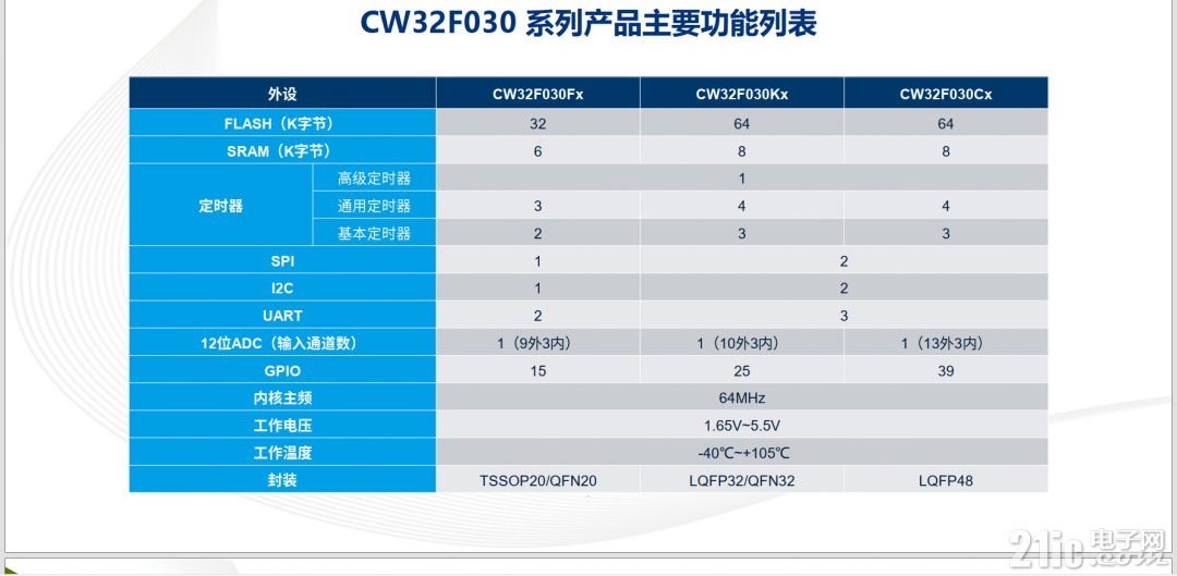

我们先来看看CW32F030的资源
从芯片资源和名称上看,就是冲着国际大厂的030的市场去的。
在当下这个缺芯的时期,国内有一大票新秀,这是这么做的,就连现在国内号称一哥的GD当初起家也是这么干的。

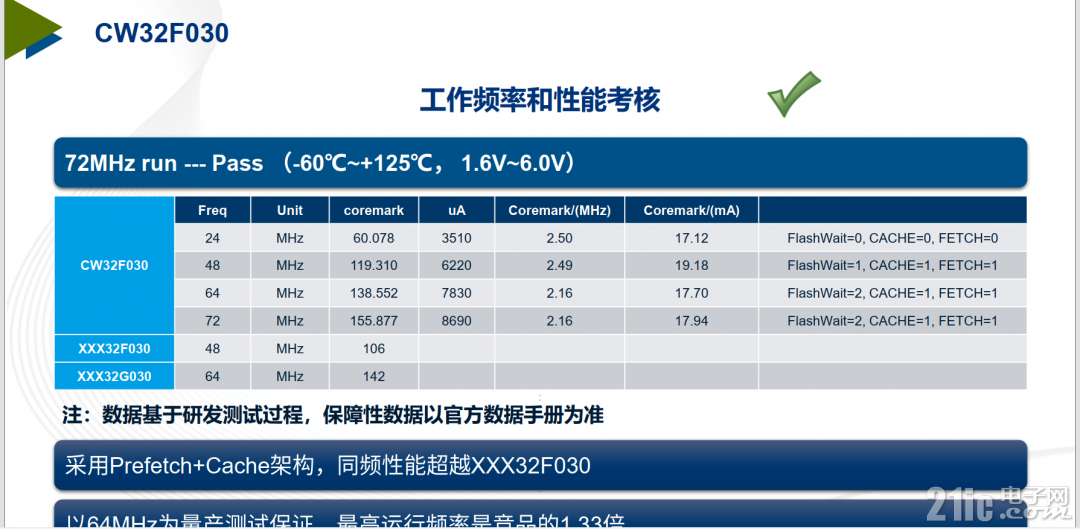

看看这对比数据
也还算可以,性能有所提高,因为是刚刚起家,从低门槛起步挺好,内核用的是ARM的M0+,我记得这款内核ARM采用的是先上车后买票的方式,ARM能够更好的吸引客户,减轻客户的起步负担。
这款芯片为国内用户多了些选择。希望以后能开发出更多优秀的产品!!!
