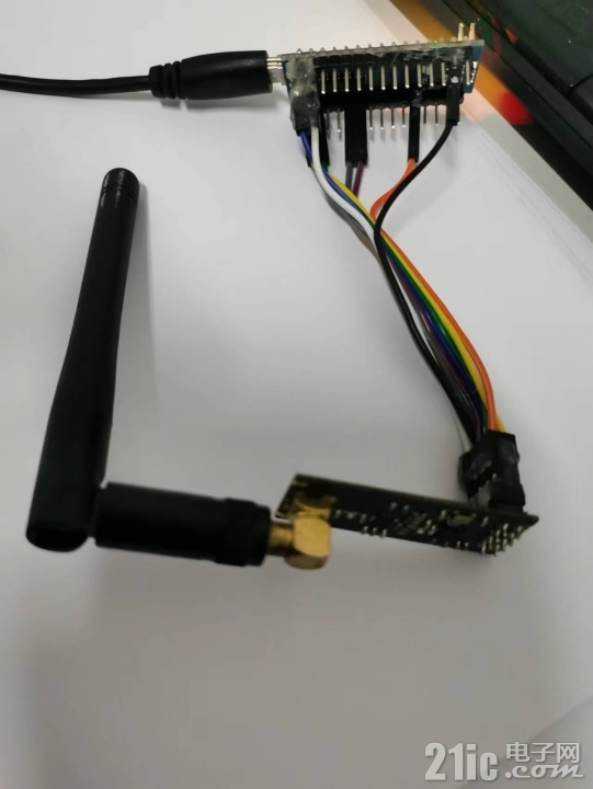

目的:借鉴Mirf库,使用arduino驱动nRF模块,通过串口监视工作状态
特别说明:我将模块配置为了无需ACK的单发状态(EN_AA/EN_RXADDR/SETUP_RETR均配置为0x00)
现象问题:寄存器配置显示正确,数据也加载到FIFO中了,但就是发不出去(STATUS=0E,FIFO_STATUS=0X01)串口通信正常,模块是正常的(换到STM32驱动就可以发出去)
引脚关系: CE -> 8  // * CSN -> 7 // * SCK -> 13  * MOSI -> 11 * MISO -> 12 * IRQ  -> 2
整体思路:nRF初始化默认配置为接收状态,在接到电脑通过串口发送的命令后启动发送

我现在怀疑,是CE端口电平太高导致工作异常,nRF模块VCC端口是3.3V,但是CE直连arduino的D8引脚,测得高电平电压为4.7V,是不是该用个分压电路。
 楼主| feiyinglala 发表于 2022-7-14 20:36 | 显示全部楼层
问题解决了,是电压问题,我单独用万用板焊了一个3.3V芯片给nRF供电就好了

谢谢版主支持,后来发现不是代码问题,是电压问题,我单独搞了个小班子,用1117给nRF单独供电就可以正常工作了
