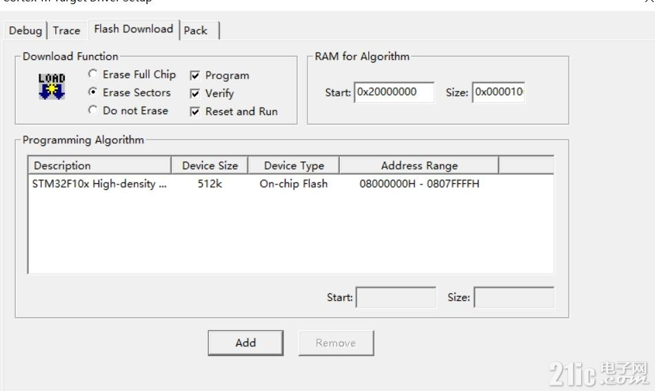

复位运行已经勾选了。
可是烧进去以后,必须仿真一下才运行。仿真完了也运行。
 楼主| jiajs 发表于 2022-6-12 12:21 | 显示全部楼层
烧完之后,不马上运行是怎么回事呀?谢谢!
huangchui 发表于 2022-6-12 12:24 | 显示全部楼层
你的JTAG接口,接MCU的NRST复位线了吗?
 楼主| jiajs 发表于 2022-6-12 12:26 | 显示全部楼层
不是JTAG,是SW
chuxh 发表于 2022-6-12 12:30 | 显示全部楼层
感觉有时候sw不稳定
pengf 发表于 2022-6-12 12:32 | 显示全部楼层
晶振起振了吗
 楼主| jiajs 发表于 2022-6-12 12:49 | 显示全部楼层
起振了
zwll 发表于 2022-6-12 12:49 | 显示全部楼层
去掉这个选项也不行吗
 楼主| jiajs 发表于 2022-6-12 12:53 | 显示全部楼层
谢谢!去掉这个选项就好了。好奇怪。
