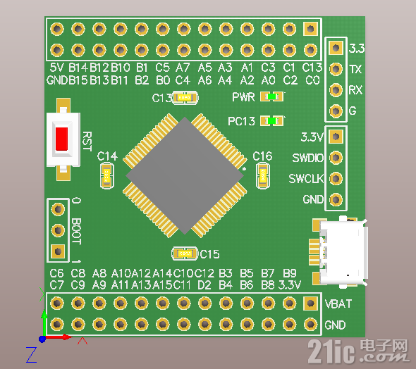

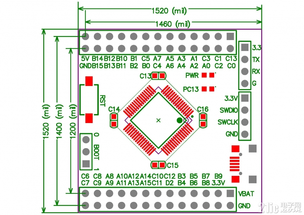

[APM32E1] APM32F103RCT6核心板

这个板子怎么样?

可以直接打板子吗?

板子看着不错。

能够直接打样的吗?
Dick Hou 发表于 2022-7-6 09:18 | 显示全部楼层
这不就是我们前2天从某宝买的ST的板么?加了个电池。
败笔:USB座竟然没有连接MCU的D+、D-引脚,不能直接作数据传输。
