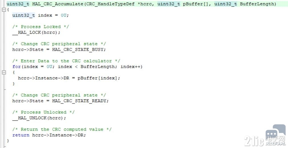

怎么使用hal accumulate函数完成crc分块校验与整体校验crc值相等

结合如下函数使用,__HAL_CRC_DR_RESET(hcrc);可以初始化校验结果
uint32_t HAL_CRC_Calculate(CRC_HandleTypeDef *hcrc, uint32_t pBuffer[], uint32_t BufferLength)
