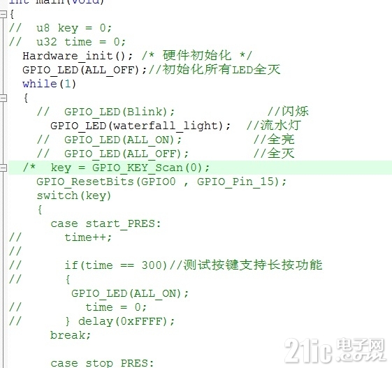

2,直接用官方提供的GPIO例程,while里面改一下显示灯流水即可

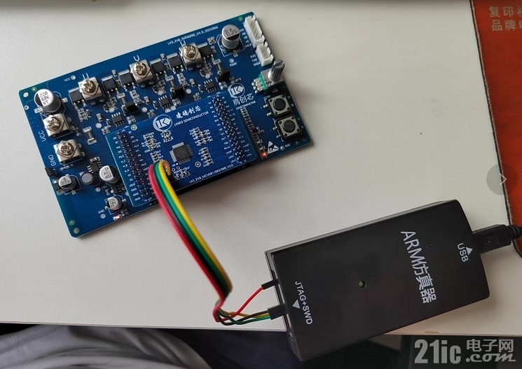

3,连接仿真器

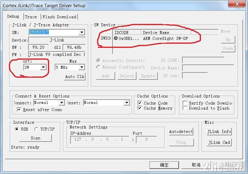

4,设置仿真器
