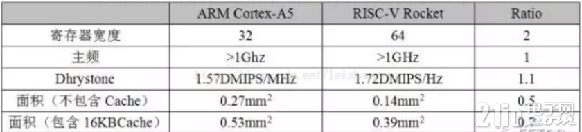

UCB的研究人员设计的一款采用RISC-V指令集架构的开源处理器Rocket,并且已经成功流片了11次,其中采用台积电40nm工艺时的性能与采用同样工艺的,都是标量处理器的ARM Cortex-A5的性能对比如表3所示。可见Rocket占用更小的面积,使用更小的功耗,但是性能却更优。
