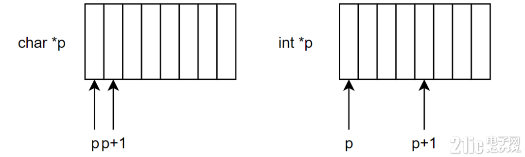

上面提到过关于指针类型的问题,针对32位编译器而言,既然任何指针都只占用4个字节,那为何还需要引入指针类型呢?仅仅是为了约束相同类型的变量么?实际上这里不得不提到指针操作,先思考如下两个操作:
上面两个操作的意思是不同的,先说下第一种:p+1操作,如下图所示:
对于不同类型指针而言,其p+1所指向的地址不同,这个递增取决于指针类型所占的内存大小,而对于((unsigned int)p)+1,该意思是将地址p所指向的地址的值直接转换为数字,然后+1,这样无论p是何种类型的指针,其结果都是指针所指的地址后一个地址。

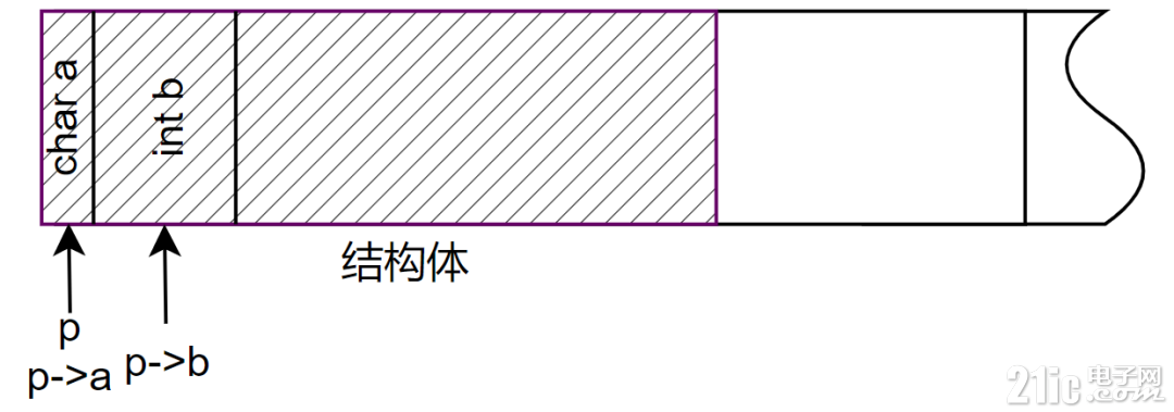

三、结构体指针
结构体指针和普通变量指针一样,结构体指针只占4个字节(32位编译器),只不过结构体指针可以很容易的访问结构体类型中的任何成员,这就是指针的成员运算符->。
上图中p是一个结构体指针,p指向的是一个结构体的首地址,而p->a可以用来访问结构体中的成员a,当然p->a和*(p)是相同的。

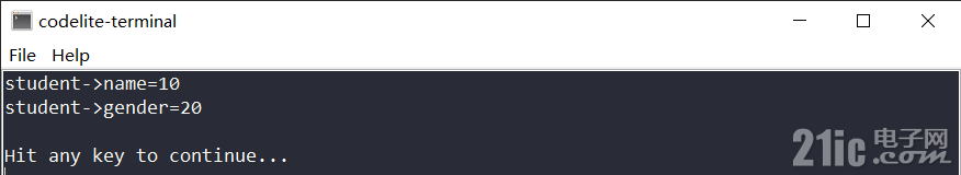

为何要在这里提强制类型转换呢,上面的测试代码可以看到编译器会报很多警告,意思是告诉程序员数据类型不匹配,虽然并不影响程序的正确运行,但是很多警告总会让人感到难受。因此为了告诉编译器代码这里没有问题,程序员可以使用强制类型转换来将一段内存转换为需要的数据类型,例如下面有一个数组a,现在将其强制转换为一个结构体类型stu:
  1. #include <stdio.h>
  2. typedef struct STUDENT
  3. {
  4.     int      name;
  5.     int    gender;
  6. }stu;
  7. int a[100]={10,20,30,40,50};
  8. int main(int argc, char **argv)
  9. {
  10.     stu *student;
  11.     student=(stu*)a;
  12.     printf("student->name=%d\n",student->name);
  13.     printf("student->gender=%d\n",student->gender);
  14.     return 0;
  15. }
上面的程序运行结果如下:
可以看到a[100]被强制转换为stu结构体类型,当然不使用强制类型转换也是可以的,只是编译器会报警报。
上图为程序的示意图,图中数组a[100]的前12个字节被强制转换为了一个struct stu类型,上面仅对数组进行了说明,其它数据类型也是一样的,本质上都是一段内存空间。

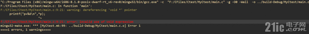

这个时候可以将指针申明为void类型。但是问题来了,由于void类型原因,对于确定的数据类型解引时,编译器会根据类型所占的空间来解引相应的数据,例如int *p,那么*p就会被编译器解引为p指针的地址的4个字节的空间大小。但对于空指针类型来说,编译器如何知道其要解引的内存大小呢?先看一段代码:
  2. int main(int argc, char **argv)
  3. {
  4.     int a=10;
  5.     void *p;
  6.     p=&a;
  7.     printf("p=%d\n",*p);
  8.     return 0;
  9. }
编译上面的程序会发现,编译器报错,无法正常编译。
这说明编译器确实是在解引时无法确定*p的大小,因此这里必须告诉编译器p的类型或者*p的大小,如何告诉呢?很简单,用强制类型转换即可,如下:
*(int*)p

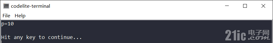

这样上面的程序就可以写为如下:
  3. {
  4.     int a=10;
  5.     void *p;
  6.     p=&a;
  7.     printf("p=%d\n",*(int*)p);
  8.     return 0;
  9. }
编译运行后:
可以看到结果确实是正确的,也和预期的想法一致。由于void指针没有空间大小属性,因此void指针也没有++操作。

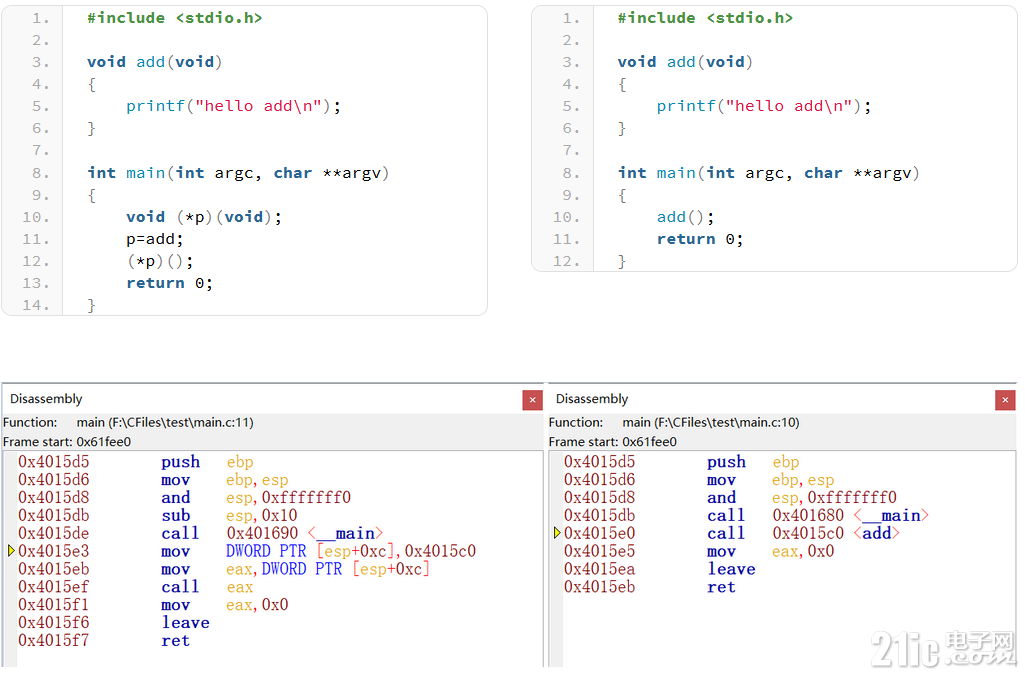

函数指针的解引操作与普通的指针有点不一样,对于普通的指针而言,解引只需要根据类型来取出数据即可,但函数指针是要调用一个函数,其解引不可能是将数据取出,实际上函数指针的解引本质上是执行函数的过程,只是这个执行函数是使用的call指令并不是之前的函数,而是函数指针的值,即函数的地址。其实执行函数的过程本质上也是利用call指令来调用函数的地址,因此函数指针本质上就是保存函数执行过程的首地址。函数指针的调用如下:
 楼主| 问天少年 发表于 2022-6-23 10:34 | 显示全部楼层
为了确认函数指针本质上是传递给call指令一个函数的地址,下面用一个简单例子说明:
上面是编译后的汇编指令,可以看到,使用函数指针来调用函数时,其汇编指令多了如下:
  1. 0x4015e3    mov    DWORD PTR [esp+0xc],0x4015c0
  2. 0x4015eb    mov    eax,DWORD PTR [esp+0xc]
  3. 0x4015ef    call   eax
分析:第一行mov指令将立即数0x4015c0赋值给寄存器esp+0xc的地址内存中,然后将寄存器esp+0xc地址的值赋值给寄存器eax(累加器),然后调用call指令,此时pc指针将会指向add函数,而0x4015c0正好是函数add的首地址,这样就完成了函数的调用。
细心的读者是否发现一个有趣的现象,上述过程中函数指针的值和参数一样是被放在栈帧中,这样看起来就是一个参数传递的过程,因此可以看到,函数指针最终还是以参数传递的形式传递给被调用的函数,而这个传递的值正好是函数的首地址。
从上面可以看到函数指针并不是和一般的指针一样可以操作内存,因此作者觉得函数指针可以看作是函数的引用申明。
