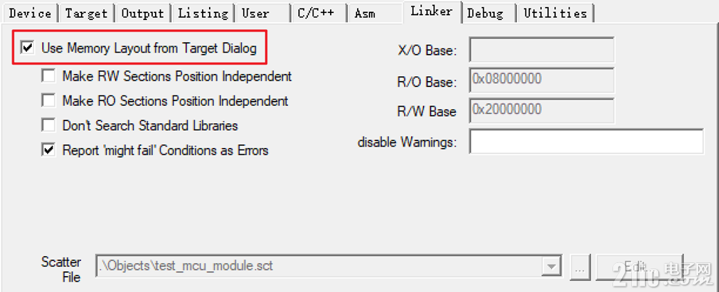

2.1.2 Linker配置
1)在选择“Use Memory Layout from Target Dialog”的情况下完成编译,生成*.sct文件才能编辑,否则需要自行创建*.sct文件。(这也是一种偷懒的方法)

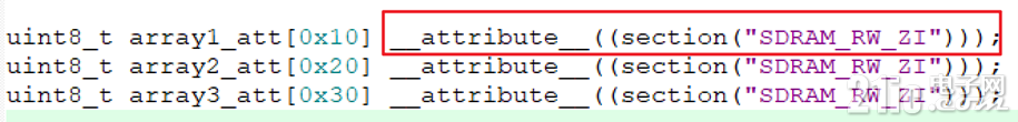

使用 __attribute__ 把定义的全局变量定义在SDRAM中,其中SDRAM_RW_ZI和分散加载文件中的名称对应上。
__attribute__只能用于全局变量、函数,因此局部变量是定义在内部SRAM中。

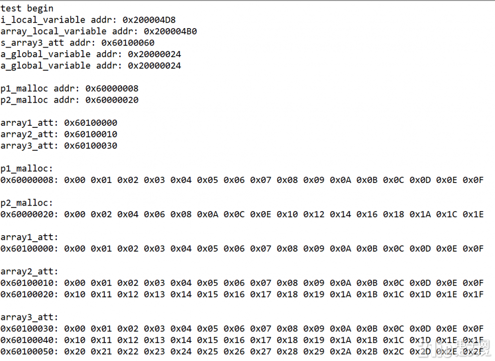

(1)   按照默认情况下定义的全局、局部变量在内部SRAM中
(2)   malloc申请内存空间在SDRAM开辟的堆中
(3)   通过 __attribute__ 修饰定义的全局变量在SDRAM中
(4)   通过 __attribute__ 修饰的静态变量在SDRAM中

以下是串口输出程序中定义的变量地址、改写的数值
