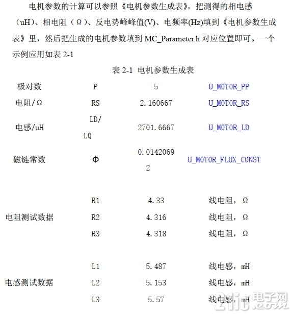

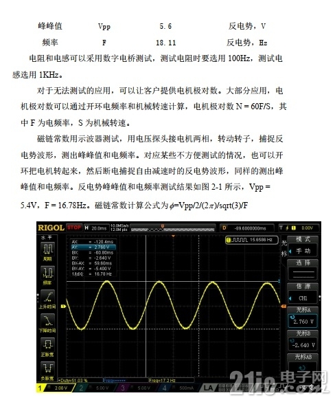

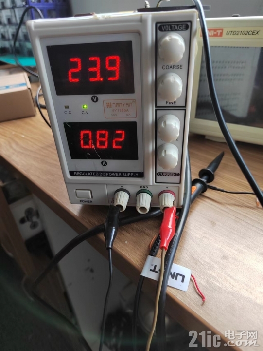

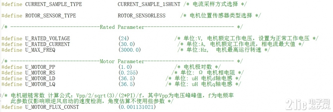

2,将参数填入到官方提供的参数生成表,自己生成我们程序所需要的参数,更改程序中的电机参数
这里选择无感,单电阻模式
3,调整好相应参数,然后进入开环运行,使能开环状态为TRUE,电机就转起来了,
#define OPEN_RUN_STATUS                (TRUE)

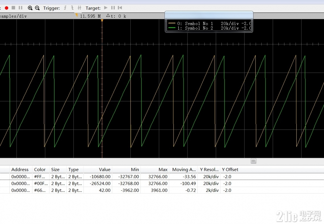

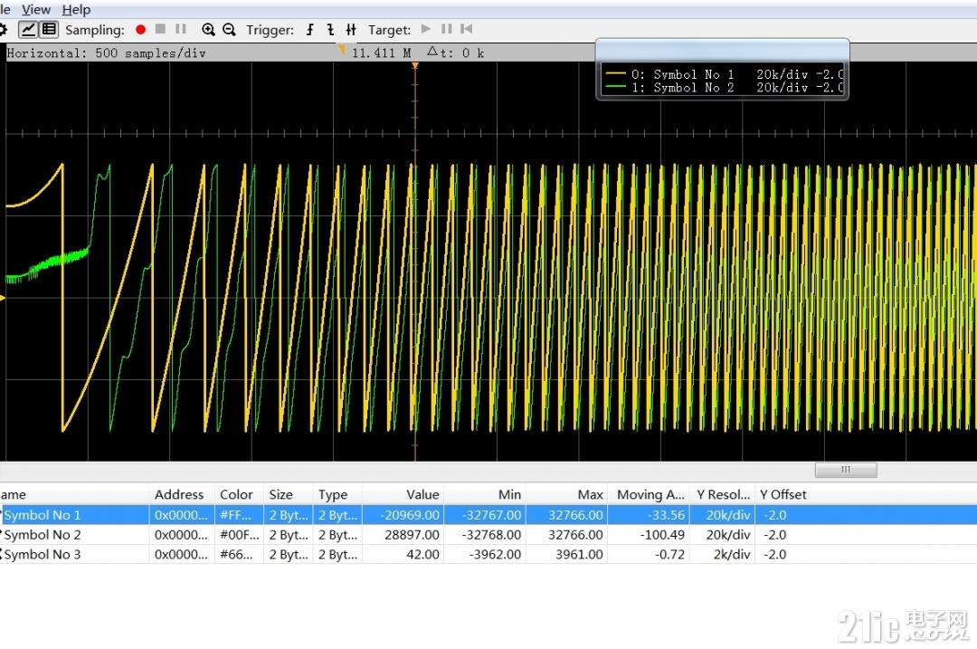

4,然后用Jscope看一下开环角度波形
5切入到闭环#define OPEN_RUN_STATUS                (FALSE)
调电流环 #define CLOSE_LOOP                     (CURRENT_LOOP)     /* 环路选择 */
调整KPKI
6  问题:闭环有时候会无法启动?什么原因?有电流,电机响,不转?
