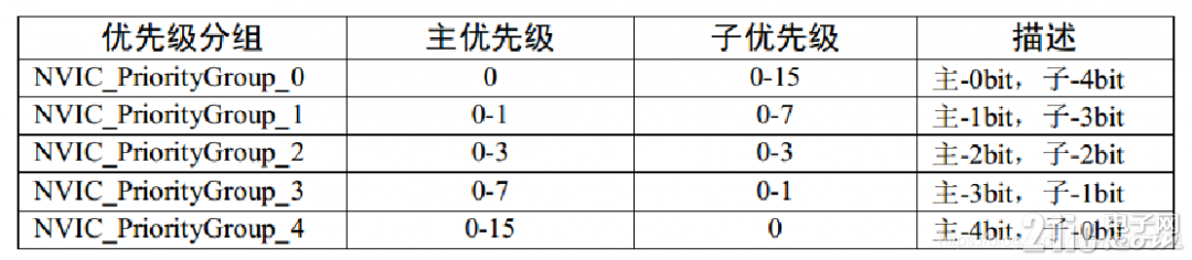

优先级分组是由3个bit来控制,所以可以有2 ^ 3 = 8 个分组,但是STM32只用了五组(即0~4),如下图:

所以中断优先级和中断优先级分组有什么区别或关系呢?SCB->AIRCR:PRIGROUP[10:8]设置的是中断优先级分组,也就是它的值是NVIC_PriorityGroup_0、NVIC_PriorityGroup_1、NVIC_PriorityGroup_2、NVIC_PriorityGroup_3、NVIC_PriorityGroup_4这五个值,而NVIC->IP设置的是分组中主优先级和子优先级的值,STM32使用高四位,根据不同的分组,主优先级和子优先级占用这四位中不同的位数。
       要注意的就是:中断优先级的设置和中断优先级分组的设置是在不同寄存器中设置的,前者是NVIC->IPRx,后者是SCB->AIRCR。
