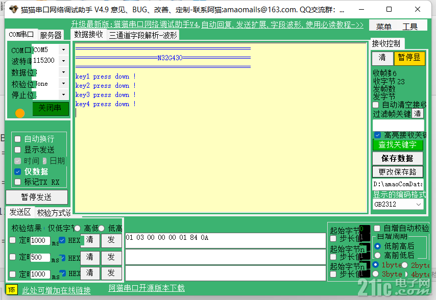

另外顺便调了一下串口打印,上电按按键结果如下:
@安小芯
