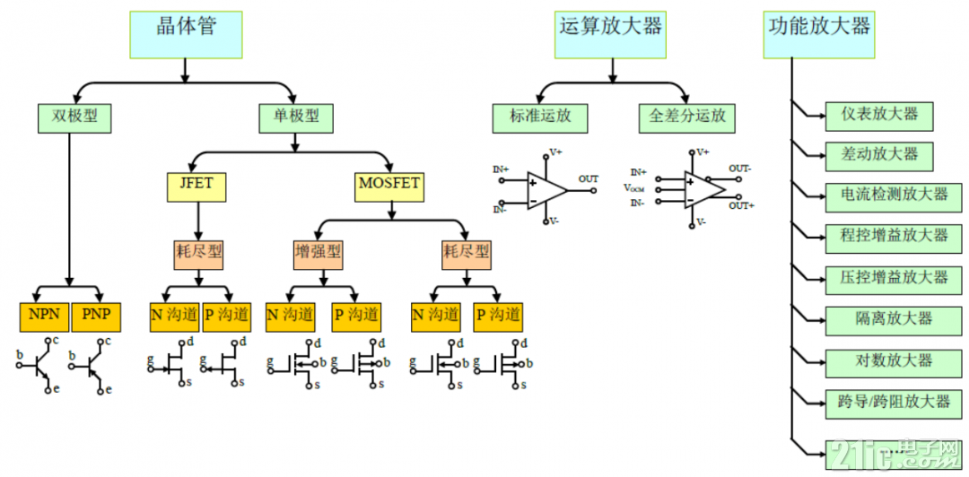

全部放大器被分为三种:晶体管放大器、运算放大器和功能放大器
1、晶体管放大器
        晶体管分为两类:双极型晶体管(分为NPN型和PNP型)、单极型晶体管(也称场效应管)。其中场效应管还分为JFET和MOSFET,就是节型管和金属氧化物管,都有N沟道和P沟道之分。
2、运算放大器
        简称运放,其实就是一个差分输入、多级、直接耦合、高增益放大电路(通常大于10000倍),用集成电路工艺生产在一个单芯片集成电路中。它有两个差分输入端,一个或者两个输出端,两个供电电源端。
        又分为标准运放和全差分运放。标准运放就不用介绍了,全差分运放与标准运放的差别仅在于全差分运放的输出也是差分的。即差分输出值等于差分输入值乘以一个很大的开环增益。
3、功能放大器
        某些以运放为核心的放大电路非常常用,生产厂家就会把这个放大电路(包括运放和外围电路)进一步集成,提供给用户。这就是功能放大器。

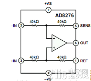

例如、差动放大器
如果要实现减法,可以使用下面的电路:
可是存在电阻不好匹配的问题,于是直接用差动放大器就可以了:
