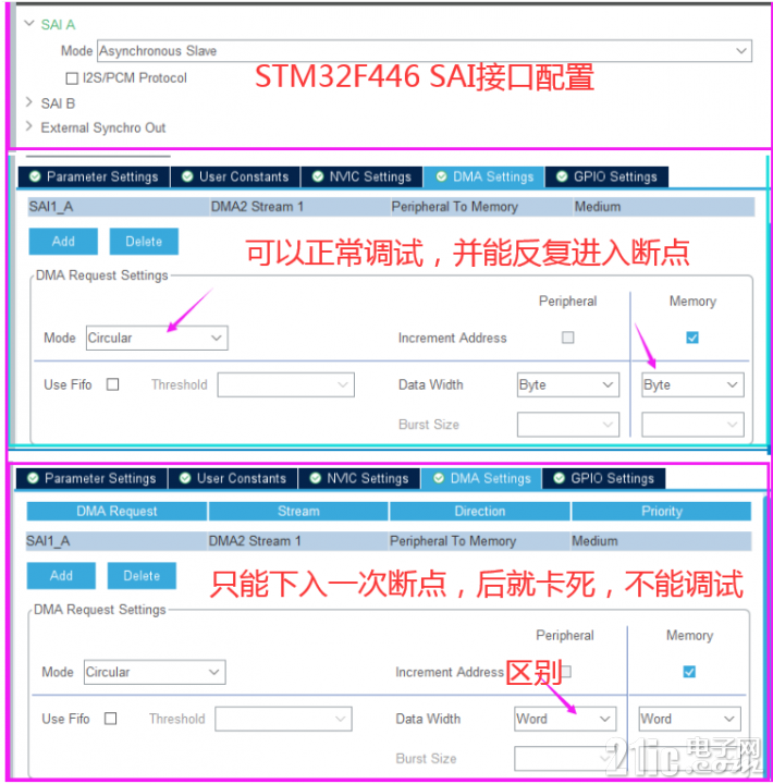

STM32F446 ,SAI接口, DMA RX,Date Width:Byte/Word 问题:
1、当用:Byte时,可以正常调试,设置的断点,可以正常反复进入,并能从内存中看到数据在不断的变化。
2、当用:Word时,不能正常调试,设置的断点,只能进入一次,就不能进入了,并且程序感觉卡住了。(换为:Byte后,又能正常调试了)
请那位高手指点一下,谢谢。

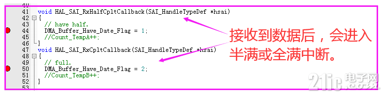

回调
部分初始化(添加)
