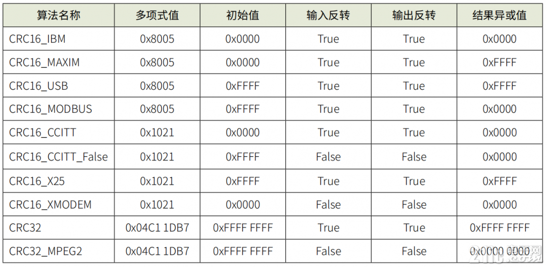

循环冗余校验(CRC)主要应用于核实数据传输或数据存储的正确性和完整性。CW32F030系列MCU内部集成了CRC计算单元,支持多种CRC算法对输入数据进行CRC计算。平常项目中像Modbus通讯、Xmodem协议传输、以及以太网通讯等等都少不CRC计算,应用场合特别多;所以对于MCU中支持的CRC功能在软件层面极大的降低了软件的处理时间和工作量,同时可靠的保证了运算结果的执行速度和正确性。
主要特性
  • 3种输入数据位宽:8-bit、16-bit、32-bit
  • 3种多项式:
  • CRC-16多项式1:X16+X15+X2+1
  • CRC-16多项式2:X16+X12+X5+1
  • CRC-32多项式:X32+X26+X23+X22+X16+X12+X11+X10+X8+X7+X5+X4+X2+X+1
  • 10种常用的算法:基于多项式、初始值、结果异或值、输入/输出反转的组合
CW32F030支持的CRC算法模式
