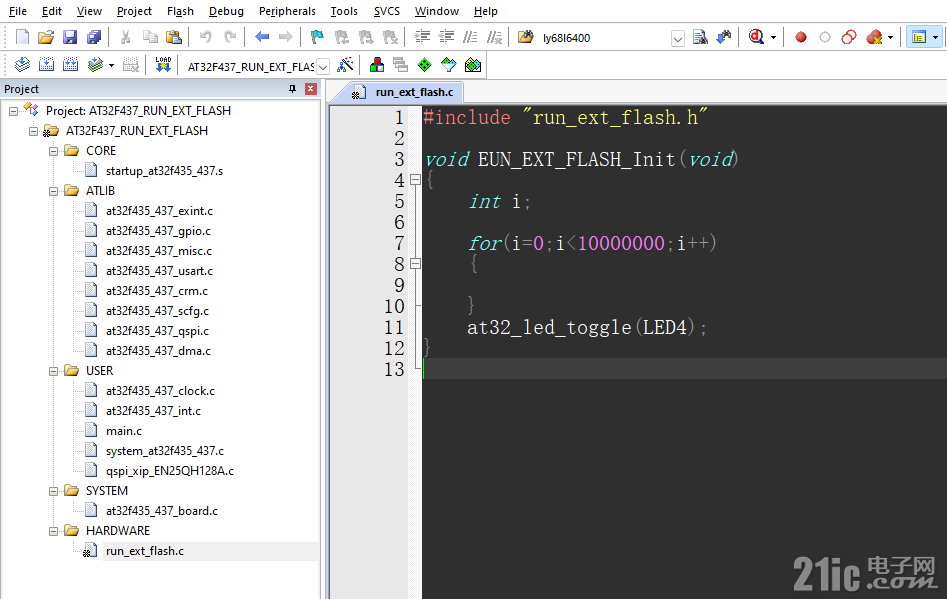

测试板基于:AT-START-F437(因为我手上只有全功能板,我通过跳线连接到另一块板子上的NOR FLASH,引脚配置和AT-START-F437相同)
首先将NOR FLASH算法复制到KEIL目录下:
把程序放在NOR FLASH
跑一下看看,如果正常运行,LED4会变换。
AT32F437_RUN_EXT_FLASH_MDK5_V2.08.zip (3.58 MB, 下载次数: 24)
执行速度很慢,不实用,搞来玩一下可以。
