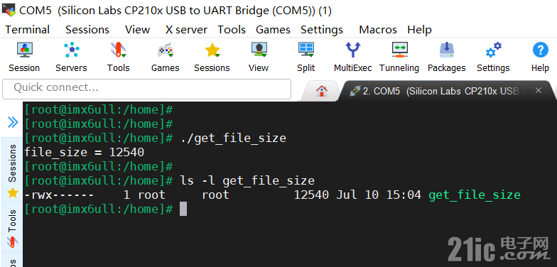

获取文件大小
有时候我们需要获取某个文件的大小,比如如果需要发送文件里的内容,则需要知道文件的大小。
代码:
  1. #include <sys/stat.h>
  2. #include <unistd.h>
  3. #include <stdio.h>
  4. long get_file_size(const char *_file_name)
  5. {
  6.     FILE * fp = fopen(_file_name, "r");
  7.     if (NULL == fp)
  8.     {
  9.         printf("fopen error\n");
  10.         return -1;
  11.     }
  12.     fseek(fp, 0L, SEEK_END);
  13.     long size = ftell(fp);
  14.     fclose(fp);
  15.     return size;
  16. }
  17. int main()
  18. {
  19.     #define FILE_NAME  "./get_file_size"
  20.     long file_size = get_file_size(FILE_NAME);
  21.     printf("file_size = %ld\n", file_size);
  22.     return 0;
  23. }

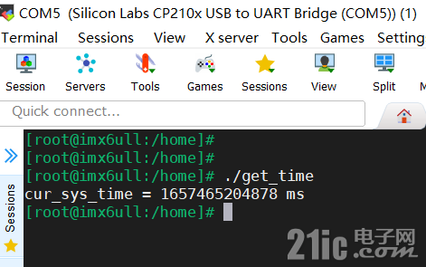

获取时间戳
系统时间戳很常用,比如log输出时,可以附带时间戳数据,方便分析。
代码:
  1. #include <stdio.h>
  3. #include <stdlib.h>
  4. #include <string.h>
  5. #include <errno.h>
  6. #include <sys/time.h>
  7. #include <time.h>
  8. long long get_sys_time_ms(void)
  9. {
  10.     long long time_ms = 0;
  11.     struct timeval sys_current_time;
  12.     gettimeofday(&sys_current_time, NULL);
  13.     time_ms = ((long long)sys_current_time.tv_sec*1000000 + sys_current_time.tv_usec) / 1000;
  14.     return time_ms;
  15. }
  16. int main(int arc, char *argv[])
  17. {
  18. long long cur_sys_time = get_sys_time_ms();
  19.     printf("cur_sys_time = %lld ms\n", cur_sys_time);
  20. return 0;
  21. }

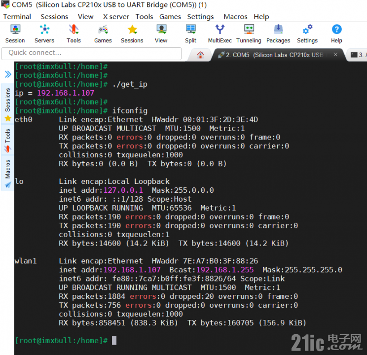

获取IP
有时候需要获取本机IP进行显示。
代码:
  2. #include <net/if.h>
  3. #include <sys/ioctl.h>
  4. #include <arpa/inet.h>
  5. #include <unistd.h>
  6. #include <string.h>
  7. int get_local_ip(const char *_ifr_name, char *_ip)
  8. {
  9. int ret = -1;
  10.     int sockfd;
  11.     struct sockaddr_in sin;
  12.     struct ifreq ifr;
  13.     sockfd = socket(AF_INET, SOCK_DGRAM, 0);
  14.     if (-1 == sockfd)
  15.     {
  16.         printf("socket error\n");
  17.         return ret;
  18.     }
  19.     strncpy(ifr.ifr_name, _ifr_name, IFNAMSIZ);
  20.     ifr.ifr_name[IFNAMSIZ - 1] = 0;
  21.     if (ioctl(sockfd, SIOCGIFADDR, &ifr) < 0)
  22.     {
  23.         printf("ioctl error\n");
  24.         close(sockfd);
  25.         return ret;
  26.     }
  27.     memcpy(&sin, &ifr.ifr_addr, sizeof(sin));
  28.     int ip_len = snprintf(_ip, 32, "%s", inet_ntoa(sin.sin_addr));
  29.     close(sockfd);
  30. ret = ip_len;
  31. return ret;
  32. }
  33. int main(int argc, char **argv)
  34. {
  35.     char ip_str[32] = {0};
  36.     get_local_ip("wlan1", ip_str);
  37.     printf("ip = %s\n", ip_str);
  38.     return 0;
  39. }
