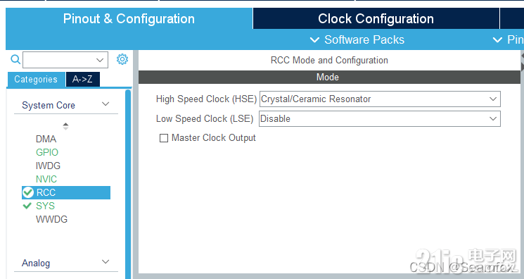

第一步开启外部晶振:
 楼主| hehhehee 发表于 2022-7-27 18:50 | 显示全部楼层

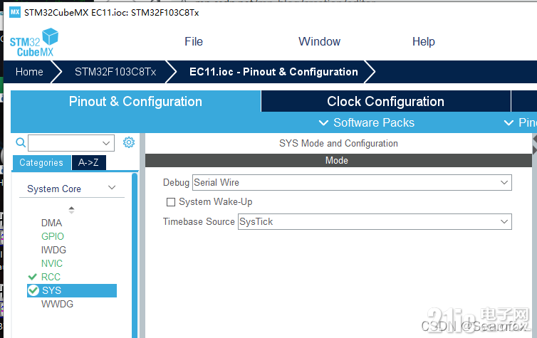

第二步设置调试方式,这里我用的STLINK。

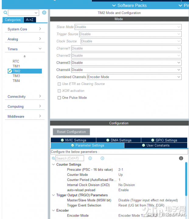

第三步设置TIM2Encode编码器,这里注意只能是ch1ch2才有硬件解码功能。
 楼主| hehhehee 发表于 2022-7-27 18:51 | 显示全部楼层
分频值之所以设置为2,是因为下图中的边沿极性设置的是上升沿,以为着捕获到两个上升沿认为是一个脉冲(ch1和ch2的上升沿)。计数值设为1的意思就是捕获到1个脉冲就触发溢出中断。
 楼主| hehhehee 发表于 2022-7-27 18:52 | 显示全部楼层

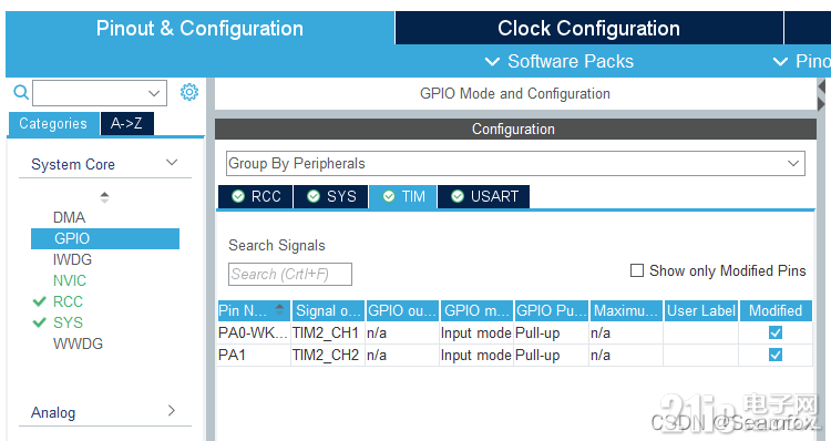

配置好Encode之后做两个工作,首先将ch1和ch2对应的引脚设置为上拉(pull-up),因为我的EC11没有接上拉引脚。
 楼主| hehhehee 发表于 2022-7-27 18:54 | 显示全部楼层
 楼主| hehhehee 发表于 2022-7-27 18:56 | 显示全部楼层

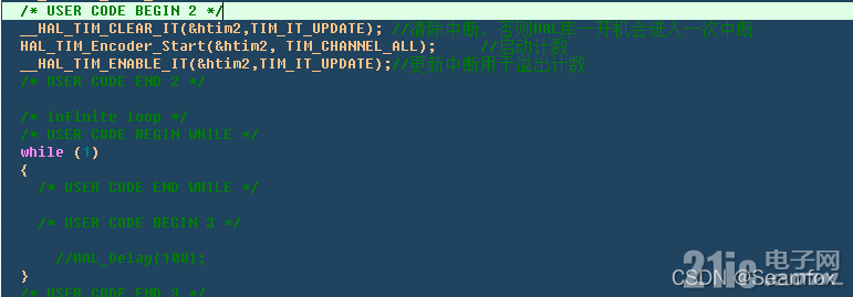

这样就全部设置好了,生成文件之后需要在主函数中添加:
 楼主| hehhehee 发表于 2022-7-27 19:03 | 显示全部楼层

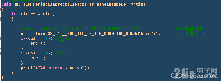

while中没有任何函数,处理程序放在回调函数中实现:
 楼主| hehhehee 发表于 2022-7-27 19:12 | 显示全部楼层
这个函数可以放在任意位置。全部设置好之后run在单片机上试一试吧!
