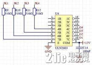

2.3.5 继电器驱动方案的选择
为了驱动继电器更加有效的工作,系统增加了ULN2003驱动芯片,该芯片的主要作用就是对于输入电流进行放大,然后再驱动5V和12V的继电器,因为继电器驱动的模块电路是需要较大的电流和电压工作的。该芯片可用于设置脉冲驱动步进电机、驱动马达或者直流电机,更有效的和最佳的选择就是驱动继电器来控制设备,比如水泵、电压电流互感器等。并且直接使用的时候该芯片和一些其他的类芯片大致原理上都相同,就直接可以用来使用并检测。

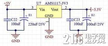

3.1.3 电源电路
电源模块电路如图3.6所示,本系统需要两种电压,由于OLED12864显示和WiFi通信模块需要的电压为3.3V~5V,而MCU工作于3.3V,由于主控MCU采用3.3V供电,就选用 AMS1117三端稳压器模块产生3.3V电压。电容E1,C22为输入电容,作用是防止断电后出现电压倒置。C23,E2为输出滤波电容,作用是抑制自激振荡和稳定输出电压。
图3-4 电源电路

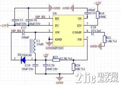

但是系统中需要用到12V电压去给继电器模块供电,继电器控制的设备需要的电压电流功率较大,所以使用MP2303外接电源适配器,然后再降压来整个设备需求,并且该模块输入电压为4.7v-28v,输出电压0.8V-25v直接调节,输出电流连续输出不低于3A。
图 3-5 MP2303模块降压原理图

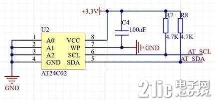

3.2 EEPROM存储电路设计
该电路EEPROM存储模块采用AT24C04芯片,用于各种电参数的存储以及各种传感器的阈值的参数记录,便于断电情况下对数据进行保存。
图3-6 EEPROM存储电路

3.4 继电器驱动电路的设计
ULN2003用于驱动控制继电器不仅简化了复杂的电路,还能对MCU引脚输出的电流进行放大,提高了系统的带载能力。在使用该IC时候,很多人喜欢在驱动感性负载两端并联一个二极管,用于续流或者快速放电,其实这个根本没有必要,在IC内部本身就是集成了续流二极管,在此给出了经典得驱动电路,用于驱动继电器电路,如下所示:
图3-8 ULN2003驱动电路
其中需要注意得有两点:
首先:COM引脚,即引脚9必须连接到驱动器电源的正极(而不是芯片电源的正极)。
第二:GND引脚(即芯片的接地引脚)必须与驱动电源的负极形成等电位。

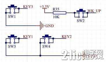

3.7 按键电路设计
为了满足按键调节各个参数,一共设计了四个按键,分别接PA0,PB12,PB13,PB14这四个接口,按键1用来控制OLED显示界面的切换,以达到可以调节温度,充氧速率等操作。按键3可以设置温度,补光灯强度,以及充氧速率等参数的增加。按键4是用来将参数数值调小。按键2是确认键,每次调整后,按键SW2将存储于系统保存当前的变化。
图 3-12 按键控制电路

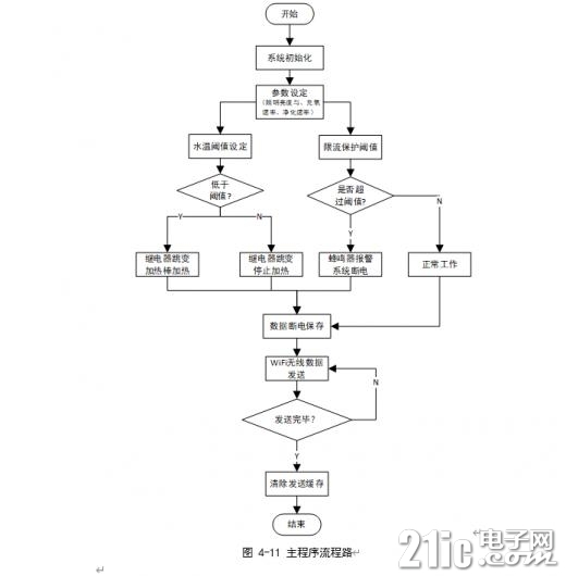

4.2 主程序设计
为了满足水质温度、电流、用电量及其功率采集的实时性,本程序采用循环扫描的方式对NTC温度传感器进行数据读取。系统开始首先对各个模块功能初始化,初始化完成之后可以通过按键调整系统参数(充氧速率、水位阈值、限流大小、照明亮度、净化速率以及一键换水操作),当实际测得水温低于阈值时,继电器闭合加热棒开始给水温加热,反之亦然。当系统负载电流大于限流阈值时,蜂鸣器报警,负载电器都停止工作。系统参数设定完成之后,按键退出自动保存参数,并且有断电保存的效果。系统WiFi通过无线将数据发送给手机APP和终端控制中心,发送完毕后自动清除缓存,结束本次循环。
图 4-11 主程序流程路

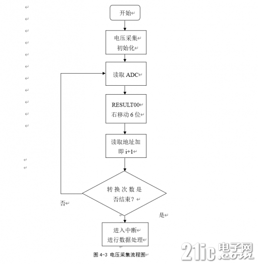

使用该STM32单片机采集电压的时候大致可以分为两种,一个是DMA采集,另外一种是定时采集,本次系统对电压的采集是用了DMA方式进行采集的,采集流程设计如下,ADC采样的话首先就是对ADC进行初始化,确定ADC的通道的级别方式,采集时间窗口预定目标转化为相应的时间和时钟,定义好三种电压、电流和温度的采用结果,对每一个信号采样8次,然后再将阈值通过STMFLASH存储到到芯片当中,所以系统共采集了3个数据。如果预定的ADC中断发生,则系统会进入中断服务程序,然后对当前的设备的电压电流采集进行数据的传输和处理。
图4-3 电压采集流程图

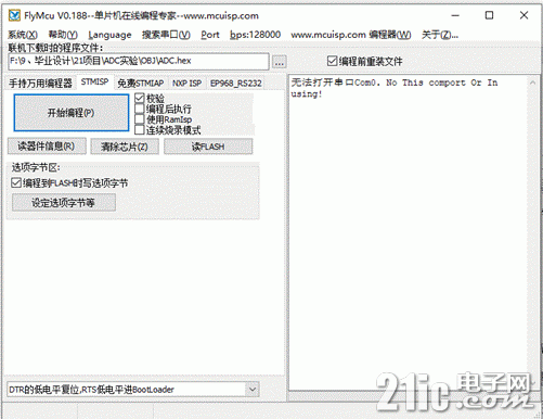

程序编译完毕后接下来就是将单片机的程序通过串口烧录软件烧写进去,第一步就是打开Fly-Mcu,设定BOOT0和BOOT1都为低电平,然后将串口软件设定为DTR低电平复位,RTS高电平进Bootloader,
图5-3 程序烧写设计

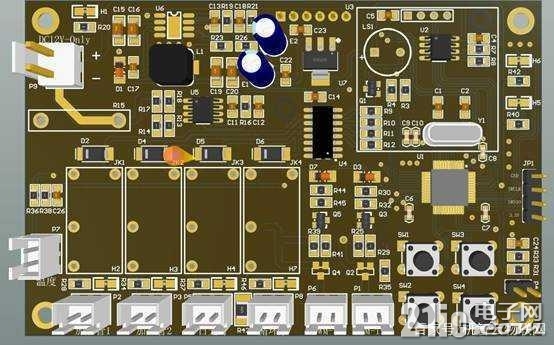

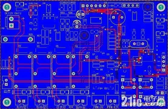

(4)设计规则,注意电源线的线宽和元件之间的安全间距,设置+12V电源线宽为2mm,+5V线宽1.5mm,+3.3V线宽1.2mm,其余信号线0.2mm。
(5)根据EMC设计规范摆放元器件布局,先连电源线,再连信号线,最后再对GND进行敷铜处理,信号接口再滴泪处理,PCB布线如下所示。
(6)第四步:安装完成实物后,可以借助万用表等工具测试局部电路和整体电路,防止出现短路现象,及时纠正元器件电路错误及整体电路中的错误。
图5-4 PCB布局及连线设计
图5-5 PCB敷铜设计
图5-6 PCB3D模型

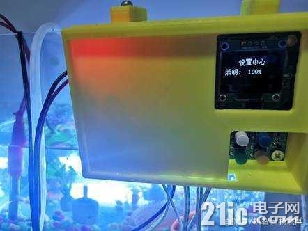

(1)通过电源系统给设备供电,显示器显示当前时间,当前水簇箱水质温度,环境大气的温度,以及当前设备的供电电流、设备功率以及耗电量度,如下图所示。
图5-7 供电显示视图

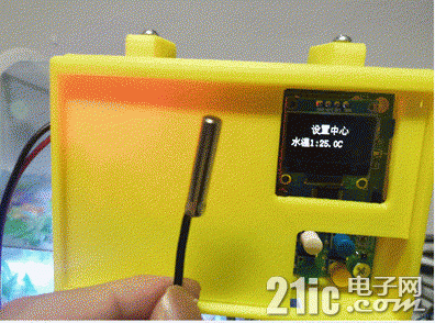

(2)水簇箱水温传感器NTC检测与阈值显示。
图5-8 水温阈值调试

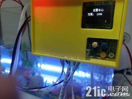

(3)充氧气速率调试。
图5-9 充氧气速率设置

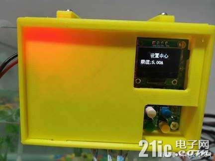

(5)限流保护设计,当设备超过5A时,系统紧急停止工作。
图5-11 系统保护电流设置

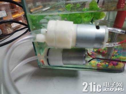

(6)水泵控制进出水,可以实现APP远程操控和一键轻松换水。
图5-12 直流水泵设备

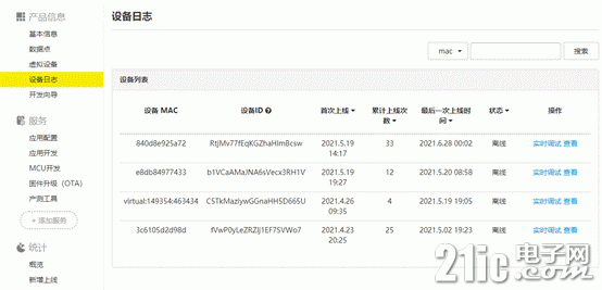

(8)以下是机智云物联网平台的终端服务器数据历史查询界面。
图5-14 PC端历史数据信息查询
(9)以下是作品的整体实物图。
