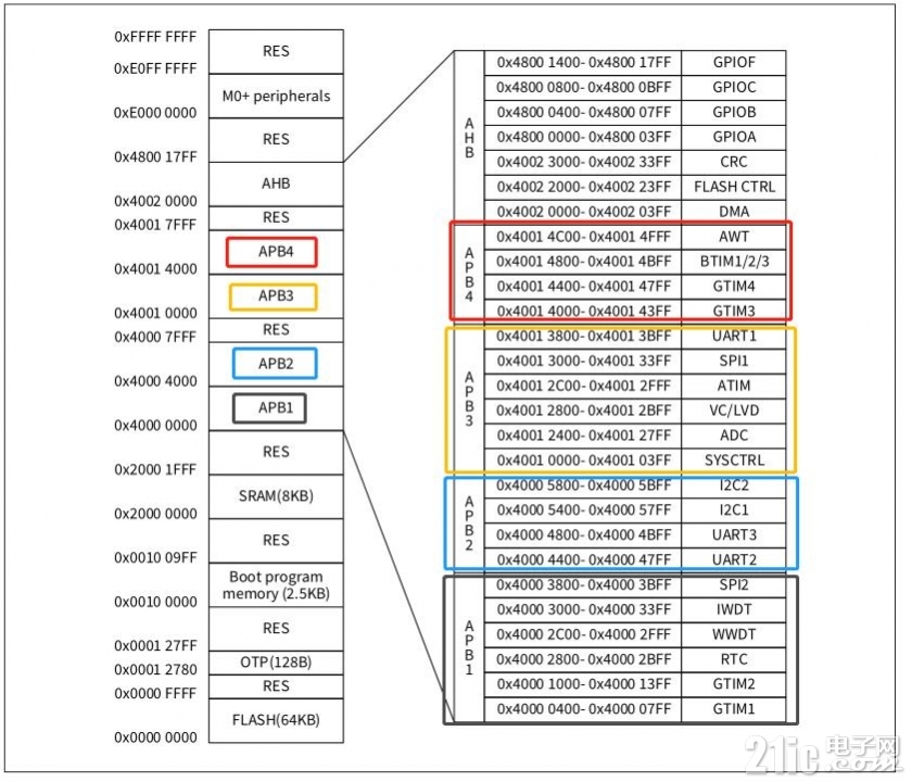

如题,查看CW32F030的用户手册(Rev1.9)可以发现,分为APB总线分为4个APB1、APB2、APB3、APB4
可以看出基本定时器BTIM,挂在APB4上面。
问题来了,库函数里面BTIM又是写的APB2?

pssyx 发表于 2022-8-4 11:15 | 显示全部楼层
Hi,库函数、手册描述都ok,没有问题的!
APB 外设时钟使能控制寄存器 SYSCTRL_APBEN1 和 SYSCTRL_APBEN2 的对应位为 1,打开对应外设的配置时钟和工作时钟。这两个APB 外设时钟控制寄存器就能满足所有外设的时钟使能需求,此处参数中的RCC_APB2_xxx,请理解为外设时钟使能控制寄存器 SYSCTRL_APBEN2,而不是指总线APB2。

是可以使用,但是手册里面的APB3和APB4,在库函数里面没有体现,给人的感觉是根本就没有APB3和APB4,只有APB1和APB2。
zhangyang951 发表于 2022-8-9 14:27 | 显示全部楼层
我们库函数只跟具体的外设关联,没有体现具体的APBX。我们库函数的RCC_APB1和RCC_APB2表示所有APB总线(APB1/2/3/4)外设的第1个和第2个控制寄存器(一共有2个寄存器,用1和2来区分),并不是对应APB1总线外设控制寄存器和APB2总线外设控制寄存器。
