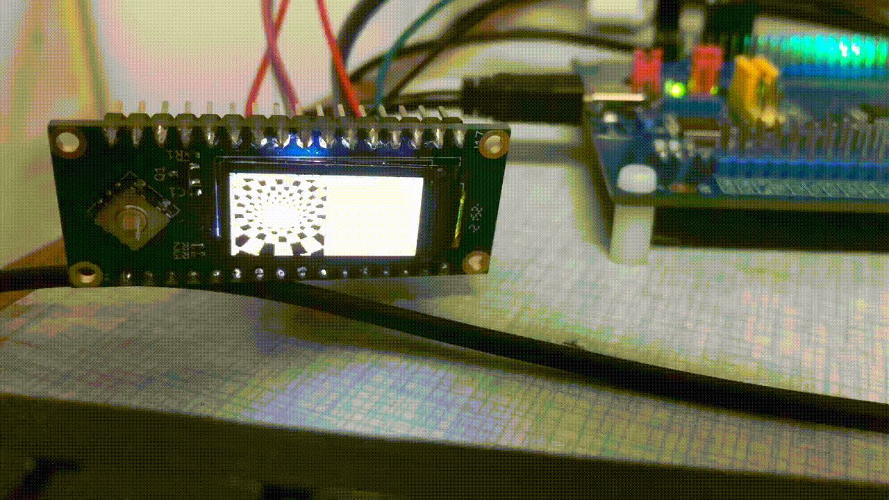

尝试使用0.96inch的LCD显示万花筒。
如图

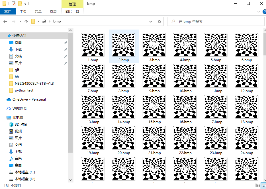

经过一副折腾,转换为bmp,发现有179张bmp.
一张图像素为80x80=6400个,彩色屏显示(黑,白)为(0,0xffff)二值模式,不是(0,1)二进制模式。
即一个像素一个int型,一张bmp需要6400*2=12800byte,179张bmp=12800*179=2.2Mbytes。单片机空间
远远不够的。
所以想了个办法,用先用0xff保存白色,然后显示时处理,一张图只要6400bytes。179张图需要1.1Mbyte字节。
根据上面的想法,再用1保存白色像素,一个字节由8个像素合成,一张图只要800bytes。179张需要140Kbytes。
虽然mcu空间还是不够,但是可以显示72张bmp。

效果如图
不知道大佬们有没有好的办法。
