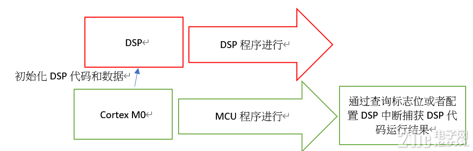

DSP程序运行基本模式
首先DSP中的代码不能自动启动,  需要Cortex M0初始化Code和data段. 一旦运行起来, Cortex M0即可以去做其他工作. 等DSP上的代码运行完了,  可以通过指令发起Cortex M0的外设中断, Cortex M0可以来取数据以及初始化下一次的运算.

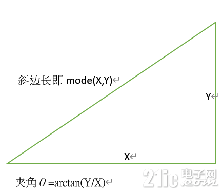

这里以一个小例子来看看基本的DSP代码开发与使用: arctan和直角三角形求斜边长度的运算
DSP有一个数学函数, 输入直角三角形的两边(X,Y), 可以求取夹角以及斜边长度.

验证一下结果:
  1. DSP as a periph delta:0
  2. 2AAB, 2002
角度: 0x2AAB/0x7FFF = 0.33335367900631735 大约是π/3, 也就是60度.
斜边长: 0x2002 约等于0x1000的两倍. 可以看出是个30度,60度的直角三角形.

首先要写DSP上运行的代码

这一点实在想吐槽, 为啥生成代码时不能自动生成C语言的数组呢, 希望凌鸥的工程师能发发力, 把细节做好一点.
以下是MCU中初始化DSP的代码与数据的代码样例, 为简便没有使能DSP的中断, 使用了不断poll标志位的方式.
