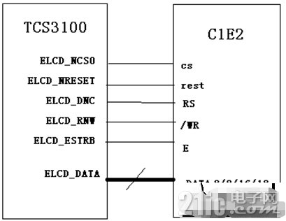

M6800模式支持可选择的总线宽度8/9/16/18-bit(默认为8位),其实际设计思想是与I80的思想是一样的,主要区别就是该模式的总线控制读写信号组合在一个引脚上(/WR),而增加了一个锁存信号(E)数据位传输有8位,9位,16位和18位。

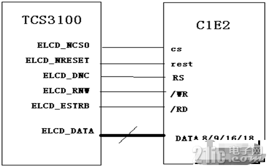

I80模式连线分为:CS/,RS(寄存器选择),RD/,WR/,再就是数据线了。优点是:控制简单方便,无需时钟和同步信号。缺点是:要耗费GRAM,所以难以做到大屏(QVGA以上)。
MCU接口标准名称是I80,管脚的控制脚有5个:
CS 片选信号
RS (置1为写数据,置0为写命令)
/WR (为0表示写数据) 数据命令区分信号
/RD (为0表示读数据)
RESET 复位LCD( 用固定命令系列 0 1 0来复位)

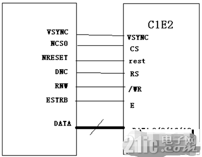

该模式其实就是就是在MCU模式上加了一个VSYNC信号,应用于运动画面更新,这样就与上述两个接口有很大的区别。该模式支持直接进行动画显示的功能,它提供了一个对MCU接口最小的改动,实现动画显示的解决方案。在这种模式下,内部的显示操作与外部VSYNC信号同步。可以实现比内部操作更高的速率的动画显示。但由于其操作方式的不同,该模式对速率有一个限制,那就是对内部SRAM的写速率一定要大于显示读内部SRAM的速率。

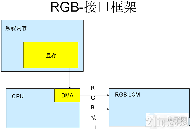

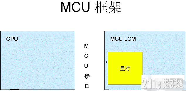

MCU-LCD屏它与RGB-LCD屏主要区别在于显存的位置。RGB-LCD的显存是由系统内存充当的,因此其大小只受限于系统内存的大小,这样RGB-LCD可以做出较大尺寸,象现在4.3"只能算入门级,而MID中7",10"的屏都开始大量使用。而MCU-LCD的设计之初只要考虑单片机的内存较小,因此都是把显存内置在LCD模块内部.然后软件通过专门显示命令来更新显存,因此MCU屏往往不能做得很大。同时显示更新速度也比RGB-LCD慢。显示数据传输模式也有差别。RGB屏只需显存组织好数据。启动显示后,LCD-DMA会自动把显存中的数据通过RGB接口送到LCM。而MCU屏则需要发送画点的命令来修改MCU内部的RAM(即不能直接写MCU屏的RAM)。所以RGB显示速度明显比MCU快,而且播放视频方面,MCU-LCD也比较慢。
对于RGB接口的LCM,主机输出的直接是每个象素的RGB数据,不需要进行变换(GAMMA校正等除外),对于这种接口,需要在主机部分有个LCD控制器,以产生RGB数据和点、行、帧同步信号。
