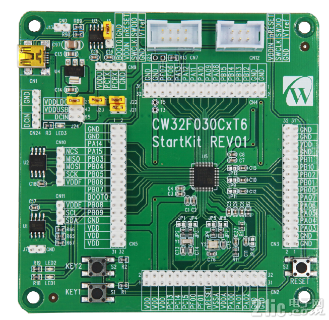

        拿到武汉芯源的开发板有一段时间了,一直想要摸索一下,毕竟是M0芯片,给我的感觉就是,​M0要比M3芯片简单很多。实际还真不是这样,先把坑​填平。

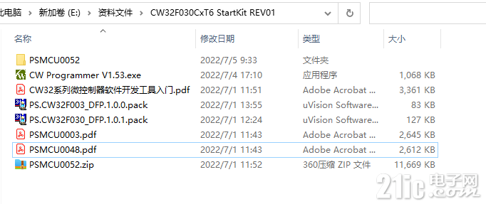

一、资料包下载
        从官网下载资料包文件夹​,如下:
38988ac7350245ec2b6d28bbe6d6e8df
       PSMCU0052为软件开发包,里面的例程很少​;
       CW Programmer V1.53为编程工具;
       CW32系列微控制器软件开发工具入门.PDF为开发工具入门​;
       PS.CW32F030_DFP.1.0.1.pack为keil的支持包
       PSMCU0003.pdf为芯片手册
       PSMCU0048.pdf为开发板使用手册

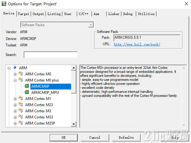

        安装完PS.CW32F030_DFP.1.0.1.pack的keil支持包,这样在keil里面,就可以找到芯源的​芯片了。
b3bf98694af322c5548ff97f1748aaf7
55b8a8814f852308851b6dcdbabd2300
       这样就证明已经安装完成这个资料包了。

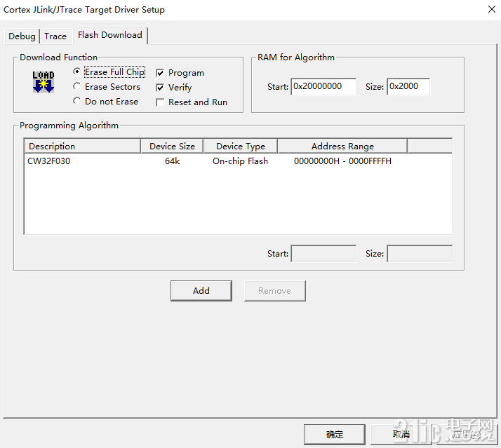

       这个芯片吸引人的地方是flash,8KRAM,而且自带CRC算法校验​。​在M0芯片里面,已经很棒了。
38e496e3e9d8f8257dd061a0c51a3ee7
        看看资源情况如下,我比较看好的是3个串口,而且可以映射。

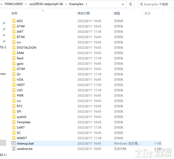

       看到资料包里面的文件,感觉少了很多例子代码,在调试完成之后,才发现的,希望不要犯我这种错误。重新进入官网,​查看资料库。
445e09de4aeffcc92aa24b8858251254
将CW32F030_StdPeriph_Lib下载之后,​可以看见所有的资源都包含了。
90429ea3dca215b74489b5c7c5287cb3

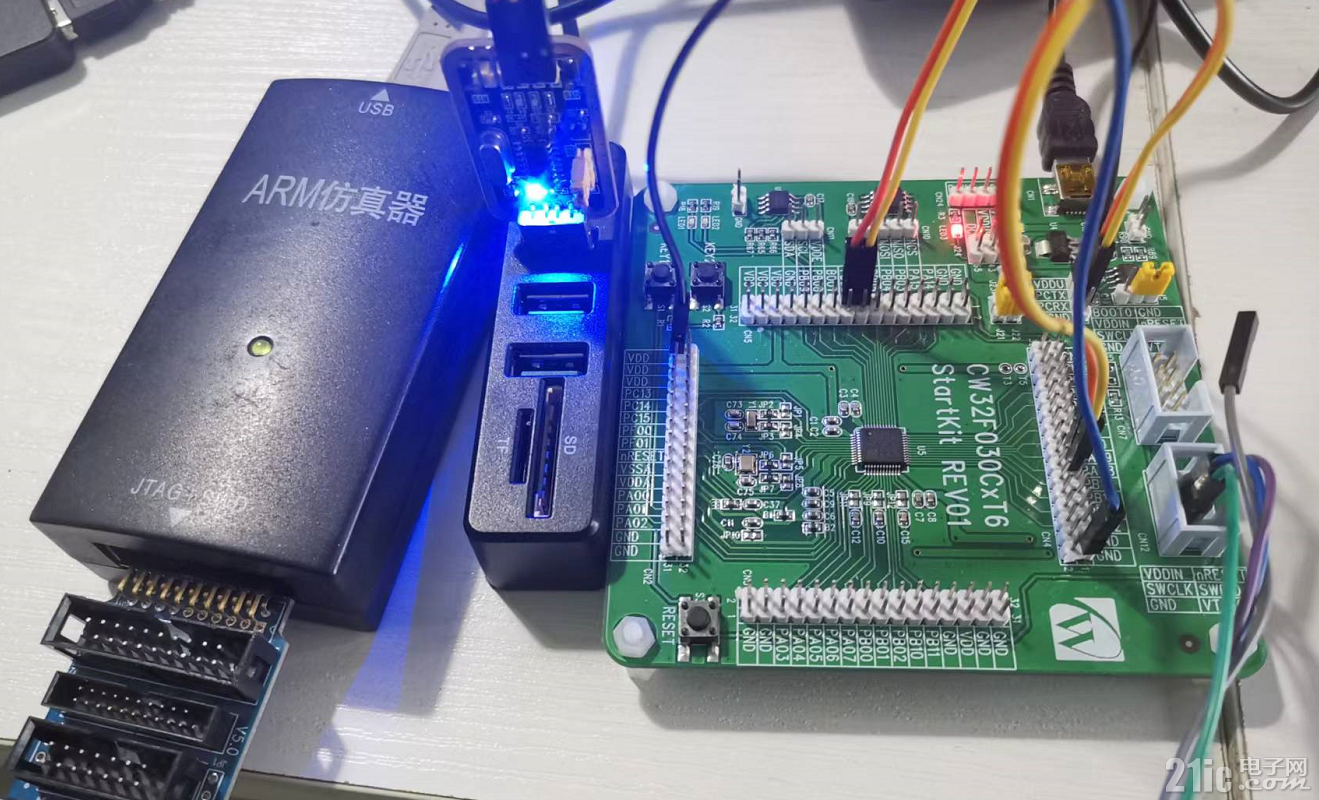

      而实际的线路板,远没有想象中那么规整。是这样的。
       c221831e13433a29fde2041a2f8278fd

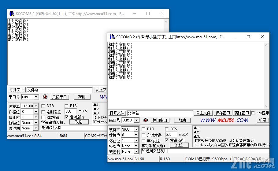

五、串口调试助手输出测试

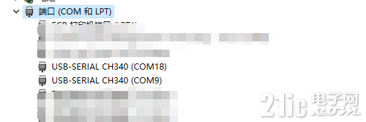

       将开发板和USB转串口工具分别接到电脑上,查看串口号。
e80a3e34fdc5776aaa2433dddb624458        分别是COM9和COM18 dda15957abb860583fd68e764fee0f72              验证成功,证明两个uasrt口已经通了。

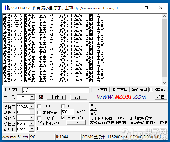

六、接上传感器并读数据
       按照框图进行接线,然后在代码中修改读取传感器的协议,并通过串口实时打印到电脑中。这里需要注意的是传感器的AB口不要接反了。
        最终呈现的效果如下:
c4c9bdecc27c18163f75b4436e9a3258
