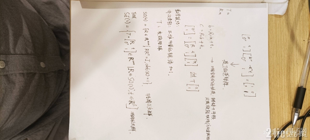

slam十四讲:ch3之三维空间刚体运动和eigen事件总结
 楼主| keer_zu 发表于 2022-8-26 09:44 | 显示全部楼层 |阅读模式
总结:
